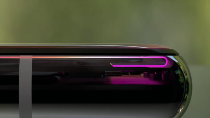

Att undre ramen är större beror på tekniska begränsningar och att tillverkaren helt enkelt inte kunnat eller velat lösa det på annat vis, exempelvis för att hålla nere kostnaderna. Vanligaste förklaringen är att skärmen behöver anslutas till moderkortet. För att anslutningen ska kunna genomföras krävs en viss yta.
Tillverkarna behöver därför förstora ramen längs någon av skärmens sidor och det blir då oftast den nedre ramen, då vi sällan ändå tittar där. En av de första telefonerna med lika smal ram nedtill som längs sidorna var Iphone X hösten 2017.
Apple löste problemet genom flexibel skärmteknik som gör att skärmen kan fortsätta och böjas bakåt in mot konstruktionen för att på så vis kringgå behovet av en haka (se illustration ovan). Andra förklaringar har med antennerna att göra. Stör ni er på asymmetriska ramar eller tycker ni det är en petitess?
