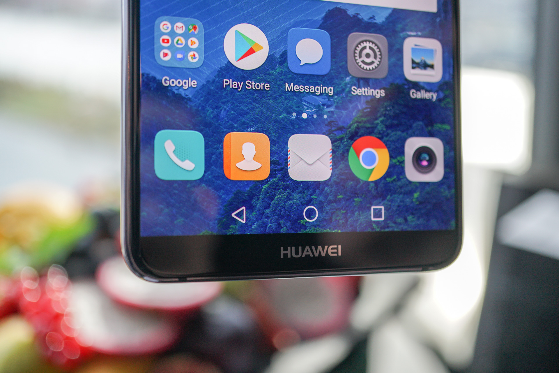

Bildskärmen är plan och täcks av så kallat 2,5D-glas (Gorilla Glass 5) som sluttar en aning utmed kanterna. Ramen om telefonens sidor i kombination med den plana skärmytan medför att ofrivilliga tryck minimeras i jämförelse med S7 Edge eller Galaxy S8. Vi noterar heller inga färgskiftningar utmed kanterna som är vanligt i telefoner med välvd panel.
I handen ligger telefonen bra i och med det välvda bakstycket eller tvålkoppsformen samtidigt som den är något bred och långsmal för att endast hanteras med en hand. Mate-serien är dock inte avsedd för enhandsfattning precis som Samsungs Note-serie eller LG:s V-serie. Byggkvaliteten är hög, vridstyvheten lämnar heller inget att anmärka och vi noterar inga glipor mellan telefonens olika delar.

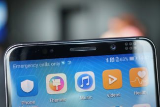

Telefonen saknar 3,5mm-jack men har däremot en IR-sensor som sitter på telefonens ovansida. På undersidan sitter den primära högtalaren som kan fungera som en stereohögtalare tillsammans med samtalshögtalaren i fronten (inte aktiverat som standard). Ljudvolymen upplever vi som god, men den främre högtalaren är inte lika kraftfull som den i botten som inte heller är frontriktad, vilket lämnar en ojämn stereoupplevelse i jämförelse med exempelvis HTC U11.

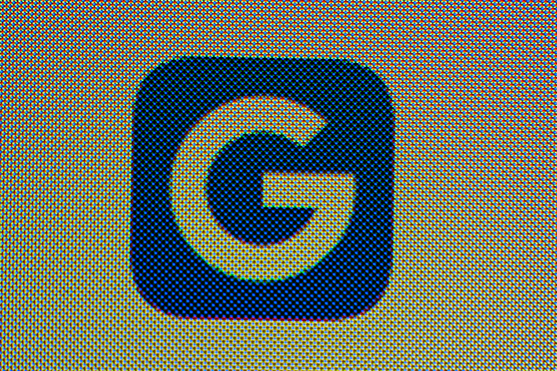

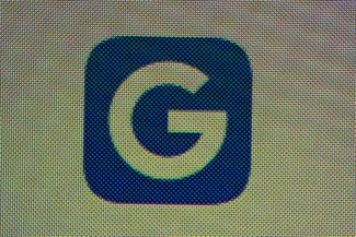

AMOLED-panelen mäter 5,9 tum på diagonalen och har ett bildformat på 18:9 (2:1), vilket alltså innebär att den är exakt dubbelt så hög som den är bred (sett ur porträttläge). Upplösningen är på förvånansvärt låga 1 080 x 2 160 pixlar, vilket resulterar i en pixeltäthet om blott 409 PPI – ungefär i nivå med OnePlus 5.
Inte minst är den här ”låga” upplösningen förvånansvärd då fjolårets Mate 9 pro hade en skärm på hela 1 440 x 2 560 pixlar över 5,5 tum, det vill säga en pixeltäthet på hela 534 PPI.
Anledningen till Huaweis val att i årets modell välja en skärm med betydligt lägre upplösning är för oss ej känd, men vi gissar att det antingen handlar om en global brist på högupplösta AMOLED-paneler med bildformatet 18:9, alternativt att dessa helt enkelt kostar för mycket om ambitionen är att hålla prislappen en god bit under konkurrenter som Samsung Galaxy S8 Plus.
Är detta ett problem i verkligheten, dock? Är det bara specifikationsrytteri att oroa sig över skärmens upplösning? Både ja och nej – det beror helt på dig som användare. Somliga besväras inte alls av en pixeltäthet kring 400 PPI, utan anser att det är mer än nog. Andra ser pixligheten omedelbart och kan bara inte stå ut. Vi på redaktionen befinner oss någonstans mitt emellan dessa tu ytterligheter, och vi ser utan tvekan en viss pixlighet, men vi besväras inte av det så till den graden att det är en så kallad ”dealbreaker”.

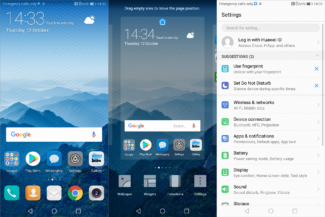

EMUI 8.0 och Android Oreo
Huawei lanserar Mate 10 Pro med Android 8.0 Oreo förinstallerat tillsammans med version 8 av det egenutvecklade EMUI-skalet. Vän av ordning frågar sig kanske vad som hände av version 6 och 7 av EMUI och förklaringen är förstås att EMUI numera hänger ihop med Android-versionen.

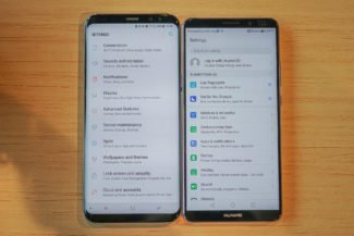

Av gränssnittet att döma verkar Huawei ha tagit ett steg tillbaka och EMUI påminner i högre utsträckning om vaniljversionen av Android än tidigare EMUI-versioner. Bland annat får vi fram Google-panelen som standard när vi sveper vänster på hemskärmen.
