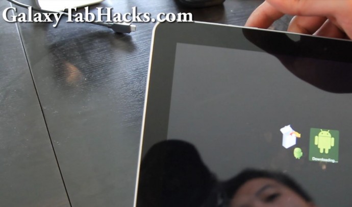

    -Håll inne volym-ner + start. Släpp greppet då du ser denna bild.
    Med volym-ner markerar du bilden till vänster (kartong/box) Och trycker sedan på volym-upp för att bekräfta.
    -Nu är du inne i stock recovery.
