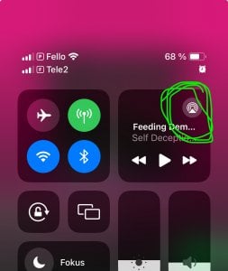

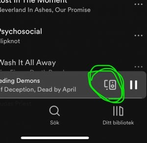

    Har du provat att både välja högtalare från appen Spotify och från drop-down-meny på iPhone ?
    Stanem gillar detta.

    Jo, har provat bägge varianterna samt ifrån Apple Hem. Provade nu igen för att vara säker men nu får jag inte ljud via AirPlay samt felmeddelande att den inte kan koppla in ena högtalaren vid sammanslagning... Jag får ljud om jag väljer högtalaren direkt i t.ex. Spotify men via AirPlay är det nu tyst. Uppdaterade i natt till iOS 17.4, kanske det har någon betydelse?
    Provade via min MacBook men där får jag inte upp AirPlay-ikonen ens. Läste att den ska dyka upp när man har AirPlay-kompatibel utrustning och kollar jag i Systeminställningar/Ljud så står högtalarna som typ AirPlay. Vem har sagt att detta ska vara lätt?...
