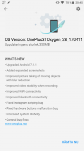

  7. razzel
    razzel Kid Droid Medlem
    19 aug 2015
    44
    34
    Funkar fint

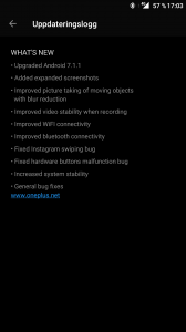

  8. razzel
    19 aug 2015
    44
    34
  9. jnsson
    27 755
    17 268
    Xiaomi Redmi Note 5
    Xiaomi Redmi Note 5
    Pixel Experience
    Det där är dock samma changelogg som 4.1.1 hade, så man vet inte vad det är för 4.1.3. För info
  10. razzel
    19 aug 2015
    44
    34
    Det är då 4.1.3

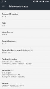

    Fick min 4.1.3 precis via OTA. Hoppas att de lyckas bättre än till 4.0.3 som ju misslyckades kapitalt.
    EDIT - gick bra.
