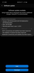

    Idag släppte Samsung ASF3 till S10 för NEE.
    Och visst hittade min telefon den direkt via OTA. Skönt. :D Måste vart en glitch att den inte hittade förra uppdateringen.
    Många har sagt att fingeravtrycksläsningen är snabbare. Och visst känns det så.

    Skönt det löst sig, som du säger kan det varit en tillfällighet vid förra uppdateringen.
