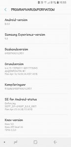

  17. Alharling
    Alharling Youth Droid Medlem
    20 okt 2016
    245
    50
    Det står så här
  18. jnsson
    27 678
    17 175
    Xiaomi Redmi Note 5
    Xiaomi Redmi Note 5
    Pixel Experience
    Då har du Oreo, då det står "Android version 8.0.0"
