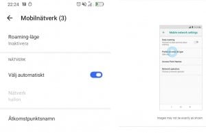

    Inställningarna som alla internet sidor anger ska finnas i Alcatel1 stämmer inte överens med min variant av Alcatel 1 5033F för det första, här är en bildjämförelse, det existerar ingen föredragen nätverkstyp inställning öh, varför?
    Avaktiverar du "välja automatiskt (alltså Hallon) så står den bara och söker, och VoLTE finns inte som
    ett alternativ i någon rullista vilket man kan förvänta sig.
    "Provided your mobil carrier supports it" jag orkar inte försöka kontakta Hallon via mail och fråga då ni kanske har svaret redan? eller så är det Alcatel 1 5033F som inte har alternativet ens att aktivera 4G trots att internet hävdar det, vet ni nått om den saken?

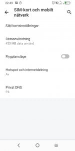

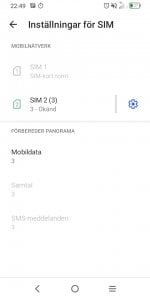

    "Simkort och mobilt nätverk" är inställningarna som sitter ihop med "mobilnätverk (3)" inställningar
    och ser ut såhär
    Screenshot_2025-10-10-22-49-25-188.jpg Screenshot_2025-10-10-22-49-01-691.jpg
    För att kunna aktivera 4G samtal skriver internet även
    "The SIM card itself must be 4G-compatible. If you're having issues, contact your provider to confirm your SIM is provisioned for 4G calling. "
    Behöver jag ett nytt Hallon sim-kort?, det här insatta simet är från 2023 nånting

    Dem två nedersta bilderna visar 4g i statusfältet
    Kloppstock gillar detta.

    Om du kollar uppe vid statusfältet och täckningsstaplarna, så står det "4G" på de skärmbilder du lagt upp - som jag antar att du har tagit. Alcatel 1 har stöd för 4G och de frekvensband som finns i nätet som Hallon använder sig av. Försvinner 4G under samtal?
    Hittar du att du indikationen av detta?

    Har du provat att trycka på kugghjulet i bredvid "SIM 2"?
    Ditt kort är så nytt så byte lär inte hjälpa.
    4G har du redan (vilket har påpekats) så det är inte problemet. Det är själva VOLTE reglage som saknas (om det inte dyker upp när du trycker på kugghjulet), och i och med att det gör det saknas nog stöd för det.
