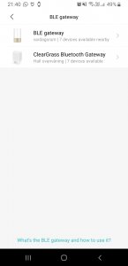

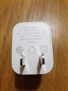

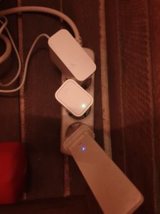

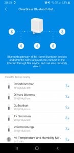

    Fick hem BT gatewayn idag. :-)
    Verkar fungera fint ihop med mainland China servern i Mi Home åtminstone.
    Verkar som båda mina BT gateway kopplar upp alla BT prylar.
    Verkar inte bara ta den gateway som är närmast. Kanske funkar så i praktiken.
    Får testa lite mer att flytta bort enheter från gateway och ser vad som händer.
    Som sagt en lätt installation och ett billigt sätt att bygga ut Mi home med lite BT only prylar om man inte tidigare har en BT gateway i sitt system.
