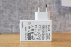

    Strömförbrukning:
    Technical data PSU Type: ICPSW24-19-1 ICPSW24-19-1A
    Input: 100-240 VAC, 50/60 Hz, 0.4A Output: 24.0V DC, 0.8 A, Max 19.0W
    Average active efficiency: 88.6 %
    Efficiency at low load (10 %): 82.3 %
    No load power consumption: 0.08 W

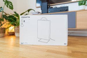

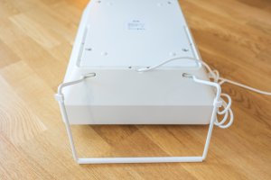

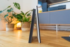

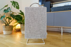

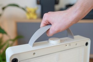

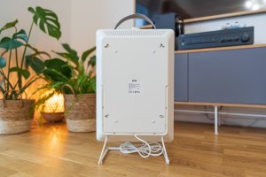

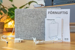

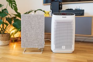

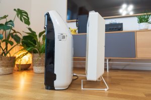

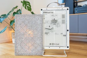

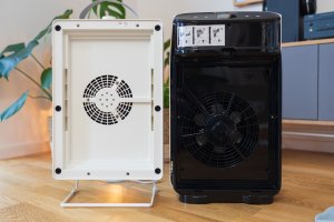

    Plingade till i Postnord-appen rätt som det var. Har bara hunnit packa upp den, men spontant är väl intrycket lite sisådär. Den låter för mycket på allt annat än första läget för att man skall orka vistas i samma rum som den någon längre tid, och vid lägsta inställningen är luftdraget mycket svagt.
    I bilden längst ned ser man att fläktradien är betydligt mindre än fläkten Philips använder, och det innebär ju högre varvtal och större oväsen ju mer luft som skall flyttas. Utblåset är också betydligt mindre och finare än på Philips dito. Storleksskillnaden med fotstödet monterat är rätt liten, så hade IKEA bara byggt på chassit en aning vore det nog möjligt att sänka ljudnivån markant parallellt som maskinen gjort större nytta.
    Märk väl att det inte går att ställa Förnuftig upp om man inte monterar fotstödet, utan den är designad för att i sådana fall hängas på väggen (finns fästen i chassit för ändamålet).
    Blir intressant att se hur effektiv den är/om den gör någon nämnvärd skillnad i ett normalt sovrum på lägsta varvtalet. De andra nivåerna är som sagt rätt outhärdliga och inget man tex. kan sova med (...i alla fall inte jag).

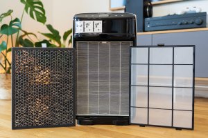

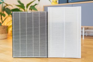

    En sak jag vid en första anblick saknar i jämförelse med Philips maskin är det finmaskiga nät som täcker HEPA-filtret, som man bara kan skölja av till och från. Jag inbillar mig att det förlänger livslängden för HEPA-filtret samtidigt som det förstås förenklar rengöringsprocessen. Textilskyddet som sitter utanpå "Förnuftig" är nämligen inte så finmaskigt.
    Philips-modellen jag jämför mot kostar ca 3 000 kr, vilket är närmare fem gånger priset IKEA tar. Är maskinen inte effektiv saknar dock priset någon större relevans oavsett hur lågt det är, så prestandan i praktiken måste utrönas, men initialt är det givet det svaga utblåset vid lägsta varvtalet svårt att inte förvänta sig ett svagt resultatet. Å andra sidan vore det förstås roligt att bli positivt överraskad.
    Ett kolfilter i samma stil som det som syns i bilden nedan skickar inte IKEA med, utan det måste köpas till, och placeras sedan i ett fack som sitter bakom HEPA-filtret.
    Vad gäller byggkvalitén finns det inte så mycket att anmärka på med tanke på priset. Fotstödet är däremot av enklaste sort och enheten är lite svajig med stödet monterat, men ger inte intrycket av att riskera välta i första taget, eller gör väsen ifrån sig när enheten är aktiv. Designen är hygglig och minimalistisk, vilket gör att den bör smälta in i de flesta miljöer.

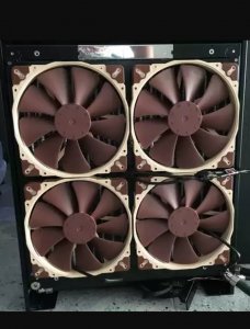

    Om inte annat så ser det väldigt enkelt ut att modda den.
    Ut med befintlig fläkt och elektronik, såga upp större hål, limpistola dit en datorfläkt modell större, och koppla in datorfläkten med en Molex-adapter.
    Borde bli betydligt tystare och effektivare än läge 1 på originalfläkten.
    Jag ska bara sova på saken men sen beställer jag nog en med ovanstående som reservplan ifall jag inte är nöjd med läge 1.

    Om man dessutom nöjer sig med 120mm storlek på fläktarna så kan man nog få Ikea Förnuftig att se ut nästan exakt sådär på insidan :)
    Själv har jag precis kommit till insikt att det är ännu enklare att bara utgå ifrån ett Xiaomi-filter. Tillverka ett lock med inbyggd fläkt och koppla till ström så är det klart.
    Så snart jag googlade på det så visade det sig att jag var långt ifrån först att komma på den saken.
    Det går till och med att köpa färdiga lock avsedda för ändamålet:
    Vill man snygga till det hela så kan man även 3d-printa en liten soptunna att ställa filtret i.
    Det leder till den rätt (o)lustiga slutsatsen att den bästa modden jag kan göra med min splitter nya luftrenare är att slänga den och att behålla filtret till ett hemmabygge.
