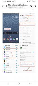

    Enligt utvecklaren idag ska man "Set as priority" för appen. Men jag hittar inte det:(

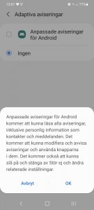

    Den du nämnde var redan ikryssad
    men detta kanske?

    Både denna och motsvarande tidigare nämnda inställning i utvecklarinställningar ska vara AV / Ingen för snabbast notifikation.
    Dock måste man temporärt ställa denna på "Anpassade inställningar för Android" för att kunna ändra i utv.inst. därefter kan man ställa denna på "Ingen" igen.
    Troligen leder båda inställningarna till samma funktion men har inte upplevt någon nackdel att slå av på båda ställena, däremot har den återställt till "Anpassade inställningar för Android" vid omstart någon gång om inte båda är AV.

    Tack. Båda nu avstängda.
    Spännande:)
