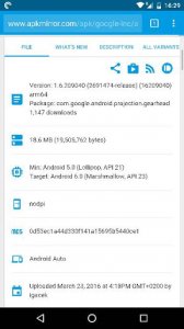

    Försökte installera AA 1.6 på en Z3 Compact med 5.1.1 men det gick inte. "Appen har inte installerats". Behövs root?
  8. bernard
    40 185
    43 735
    Pixel 7 Pro+iPhone 13 mini

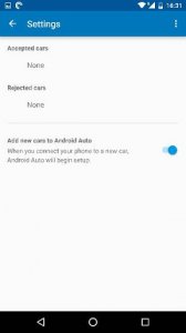

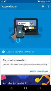

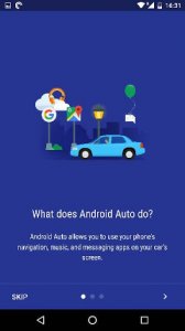

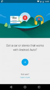

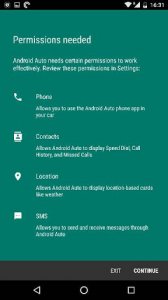

    Nej, root skall mig veterligen inte behövas. Det fungerade fint att installera på Nexus 6P med Android 6.0.1. Jag hade dock inte Android Auto installerat sedan tidigare.
    Här följer en uppsjö skärmdumpar från senaste versionen av Android Auto (1.6):
    2016-03-24 (6).jpg 2016-03-24 (5).jpg 2016-03-24 (4).jpg 2016-03-24.png 2016-03-24 (3).jpg 2016-03-24.jpg 2016-03-24 (1).jpg 2016-03-24 (7).jpg
    bjoli gillar detta.

    Försökte installera AA 1.6 på Nexus 5 med Android 5.0.1 men fick samma felmeddelande som i Z3C. Testade istället AA 1.5 och det gick bra på båda telefonerna. Såg av en slump att filnamnet skiljer sig lite mellan 1.5 och 1.6.
    I 1.5ans står det xxxarmeabi-xxx men i 1.6ans står det xxxarm64xxx
    Kan det vara det som spökar?

    Ja, det är det är en arm64 apk som inte funkar på 32-bitars telefoner. Jag väntar på att någon ska ladda upp 32-bitars versionen.
