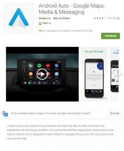

    Om man har Android 10 så står det att appen är kompatibel med din enhet eftersom den ingår i systemet. Sverige finns dock fortfarande inte med på listan över länder som stöds från Google.
    Under "Where to use" här: https://support.google.com/androidauto/answer/6348019 AA.jpg

    Ja, men om du klickar på knappen "installerad", så får du väl fram meddelandet att den inte är lanserad? Annars är det kanske bara så för att jag har flera olika enheter anslutna till samma konto.

    Jo det stämmer att det meddelandet kommer, så det räcker ju att hålla koll på denna sida då för att veta om den har blivit lanserad i Sverige.
