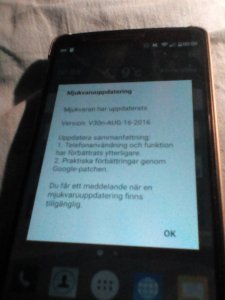

  11. Backwards
    Backwards Kid Droid Medlem
    23 mar 2016
    81
    48
    ASUS RogPhone 2
    ASUS RogPhone 2
    Yes OTA patchar!!! Trodde inte mina ögon..
    Ms Sally gillar detta.

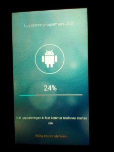

  12. Backwards
    23 mar 2016
    81
    48
    ASUS RogPhone 2
    ASUS RogPhone 2
    Färdig patchat!

    Till alla som väntar på OTA Marshmallow glöm det. Bilderna ovan är bara patchar för MM.
    För det första telefonen blir rejält mycket bättre med MM.
    Betydligt snabbare och bättre batteritid.
    Tveka inte att uppdatera via kabel dom som fått sämre batteritid har någon dålig programvara installerad. Det går att se vilken som drar ström. Bara att avinstallera och kanske lägga på igen. I värsta fall får man fabriksåterställa men det är det värt kan jag lova.
    Kör INTE PC suite!!!
    Använd LG MOBILE SUPPORT TOOL!!
