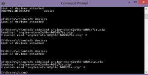

    OK.. kommer fram till punkten när jag ska skicka paketet från ADB till luren.. när jag då skriver "adb devices" i cmd så kommer ingenting upp.
    Jag kan inte heller välja sideload.
    som ni ser högst upp funkade det fint när luren var igång på vanligt sätt, med USB-debugging.-
    Jag har uppdaterat drivers för Nexus 6P, såvitt jag förstår. Dock var inte den installationen jättetydlig.
    Men i Device Manager så får jag upp Android Device samt Android Composite ADB Interface under, i listan.
    Ursäkta att detta är OT nu, men ja, om nån kan hjälpa mig så tar jag tacksamt emot.

    Är luren i sideloadläge då? Måste starta luren i recoveryläge och välja apply update from adb. Då ska adb devices visa din device med texten sideload brevid serienumret

    Jepp jag är där inne och den väntar på att jag ska skicka paketet från Windows. Men i CMD händer nada när jag skriver 'adb devices'.

    Då är det drivrutinsstrul. Det är olika drivers för adb när luren är bootad och sideload. Kan behöva rycka kabeln och sätta in igen så att datorn får upptäcka usb device.

    testar nu.. när jag startar bootloadern så dyker den upp i Devices, men när jag går in i Recovery mode försvinner den.
    Jag testade då att plugga ur den och sedan in, och då dök den upp under Other Devices med gul triangel. Dock kan jag inte installera den drivern jag tankade ner (igen).

    uppdatering: ok har nu lyckats få drivern att funka även i Recovery Mode. Den hittar devicen i cmd prompten, och det står sideload bredvid.
    Nu bara det sista steget... att köra sideloaden... och det går inte... skriver "adb sideload angler-ota-n2g48c-b004b71e.zip" men det funkar ej. Får bara "cannot read" meddelandet när jag trycker Enter.
    Denna fil har jag lagt i "adb" foldern, som installerades rakt ner i c: rooten på min PC.
    Hmm.. jahupp.. vad gör jag nu... är så nära.. testa att döpa om filen till "ota.zip", funkade inte heller.
    EDIT: NU ÄNTLIGEN. Fick byta directory i cmd... stod ingenstans i instruktionerna... nu packar den upp.....
