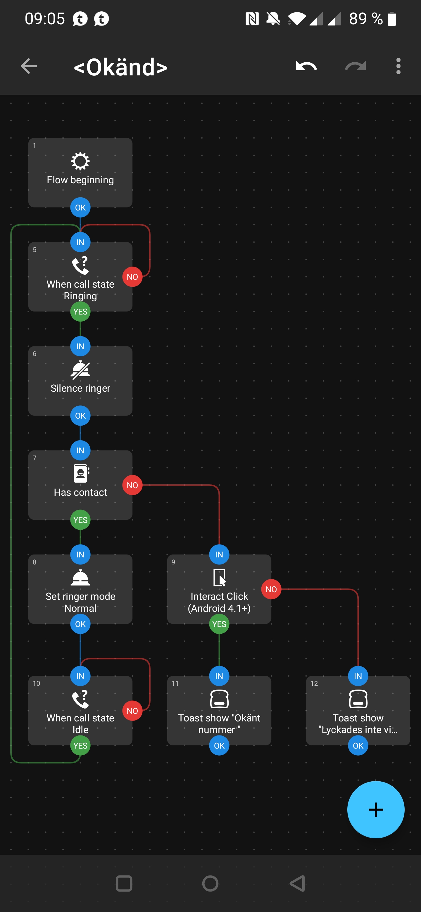

    Så det går alltså att lösa säger du. Förstår att det måste börja ringa för att det ska kunna trigga något. Kan man bestämma att det typ bara går en signal då innan det kopplas till röstbrevlåda?
    Helt ny på detta område, men är det något man kan få hjälp med att ordna på något sätt tro?
  8. Leo83
    4 708
    4 676
    Något sådant här kanske...
    Lite osäker på Has Contact blocket, har aldrig använt, verkar som att man kan sätta grupper av kontakter. Har dock bara kollat på det sen jag svarade dig.
    Kan tipsa om att det finns ev Reddit community som kan hjälpa dig mer än jag kan, r/AutomateUser heter den.

    Stöter ju naturligtvis på problem direkt.
    När jag kommer till Silice ringer och klickar på denna så får jag upp att "This feature isn´t officially supported by Android, may not work on all devices" Har en S10+.
    EDIT:
    Var tydligen bara att dra med fingret:)
    Vet heller inte hur jag får till alla yes och no med de röda och gröna strecken.
  11. Leo83
    4 708
    4 676
    Man får testa sig fram, det meddelande betyder bara att det kanske inte kommer fungerar.
    Strecken gör du genom att klicka och hålla in tex No och dra den till In
    Men du, jag kom på att du kanske inte behöver göra detta via Automate. Har du kollat Telefoninställningarna? Alltså inställningar i Samtalsappen?
