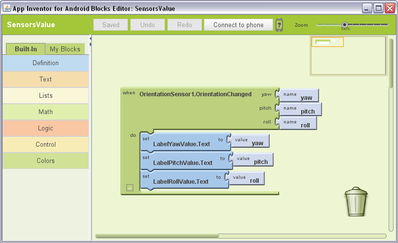

    Eftersom jag har access till AppInventor sen länge (har alla det nu?) så tittade jag precis hur det ser ut.
    Allt är ju drag n drop. Det finns en properties-kolumn där man anger props, typ width, enabled, font, cols/rows etc.
    Man kan välja tre olika layouter - Horizontal, Vertical och Table. De övriga som finns i SDK'n verkar inte tillgängliga.
    Sen verkar det finnas lite annat kul som förmodligen hade blivit lite trixigare i Java, t.ex. färdiga funktioner/komponenter för att snacka med Lego Mindstorms-enheter via BT. I kategorin "Not ready for primetime" finns komponenterna GameClient, SoundRecorder, TinyWebDB samt Voting.
    Under "Other stuff" finns t.ex. ActivityStarter, BarcodeScanner, BtClient/Server, SpeechRecognizer. Jag lyckas inte riktigt klura ut om man kan göra flera activities i sin app, det borde väl gå?
    Övriga komponenter är bl.a. Camera, VideoPlayer, Texting, Twitter och LocationSensor.
    Själva "programmeringen" gör man i Blocks Editor, ser ut typ som en blank canvas där man drar ut färdiga legoklossar. En if-sats t.ex. är en liten kloss där man kan koppla på en condition och en action. Svårt att förklara...
    Okänd utvecklares screenshot, tycker personligen det ser betydligt mer förvirrande ut än ren Java-kod:
    Så ser det ut, tror jag håller mig till Eclipse...
