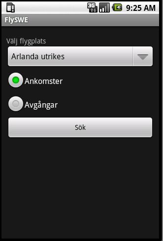

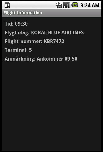

    Sådär, lite framsteg och något att visa.
    Jag har tänkt mig att användaren oftast är intresserad av ett enda flyg och är nyfiken på om något har hänt med flyget / vilken terminal som flyget går från el. dyl.
    Just nu består applikationen (som inte har ett namn - om det är någon som har ett förslag hojta till!) av:
    * En sökvy där man väljer flygplats och om man är intresserad av avgående eller ankommande flyg.
    * En listvy där man får tid och den andra flygplatsen.
    * En detaljerad informationsvy där man får information om terminal, flygbolag och anmärkningar (Landat, Ankommer xx:yy, etc)
    [​IMG][​IMG][​IMG]
    (jag märker nu att jag glömt att skriva den andra flygplatsen i informationsvyn, hoppsan)
    Var det såhär du hade tänkt dig, Varazir?
    I framtiden vill jag ha en liten meny i informationsvyn med en refresh-knapp, eller kanske en möjlighet att välja ett flyg och få uppdateringar när information om flyget ändrats. Jag skulle också vilja ha en markering i listvyn att planet har landat eller är försenat.
  6. sniff
    sniff Youth Droid Medlem
    3 okt 2009
    132
    kanske ändra om listan så flightnr och eventuell anmärkning står där också. inte så hemskt med att click extra iof,
  7. bernard
    40 281
    43 869
    Pixel 7 Pro+iPhone 13 mini
    Oj! Riktigt fint, ser fram emot att testa så snart en betaversion finns ute för nedladdning.
  8. plun
    plun Android Medlem
    18 okt 2009
    5 631
    520
    Yup, "anmärkningen" om ändrad tid är det viktigaste att direkt kunna se !

  9. sniff
    3 okt 2009
    132
    började fundera lite mer kring det här. har du tillgång till någon typ av webservice eller parsar du lfvs sida för infon?
    tänkte lite på att det hade varit intressant om man kunna lägga till flightnr och sedan låta appen kolla lite då och då efter eventuella anmärkningar och säga till om det händer något nytt, typ en försening.

  15. jhil
    jhil Kid Droid Medlem
    9 jan 2010
    66
    Tack för dom fina förslagen!
    Det finns fortfarande ett par buggar att fixa och saker att göra innan jag släpper källkoden och en apk - men arbetet fortskrider.
    Jag parsear lfv:s hemsida och någon sorts bevakning av en flight är planerad, men inte till första versionen - det är dock en viktig feature i mitt tycke.
    Och som ni märkt kommer inte alla flygplatser att vara med (i appens första version iaf), eftersom t.ex. Säve och Skavsta ägs av LFV.
