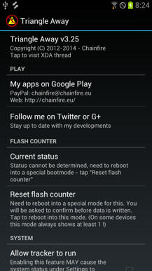

    Har bråkat flera timmar med min gamla telefon som inte fattar att jag vill nollställa flash counter...
    Har även något problem med modemet eller vad det är, får iaf ingen mottagning.
    Behöver stock rom filen (vilket jag laddat ner ett antal gånger från sammobile).
    Men vilken version ska jag tanka ner? Kan jag få något problem med knox med senaste versionen?
    Har även provat triangle away, men inget händer när jag trycker på reset flash counter...
    Vilka filer ska jag ladda ner och köra?

    Har laddat ner flera NEE, installerar dem med odin, rootar med auto root för att kunna köra triangle away.
    Men jag kan inte nollställa countern... Inget händer när jag startar nollställningen..

    Provade precis den appen, och den säger att jag har root.
    Men det händer som sagt inget när jag klickar på knappen.
    Så här ser det ut i triangle away, programmet kan inte visa nuvarande status.
    Och när jag klickar på reset så kommer det upp en varning klickar fortsätt därefter händer inget.

    Senaste versionen av Triangle Away verkar inte funka i alla fall inte på en S3:a med Androiud 4.3, rootad stock firmware. Fungerade innan senaste uppdateringen av Triangle Away.

    Jag testade just också triangle away och den funkar inte för mej heller.
    Kollade i XDA-tråden och det är många med samma problem, chainfire vet om det och ska fixa, förhoppningsvis kommer det en uppdatering snart.

    Laddade ner Triangle Away 2.90 och då funkade det :) :)
