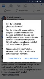

    Har exakt samma problem på min S7 edge får frågan minst 30 ggr per dag om jag vill aktivera plats?
    Väljer alltid inaktivera men den slår på i alla fall?? :-(
