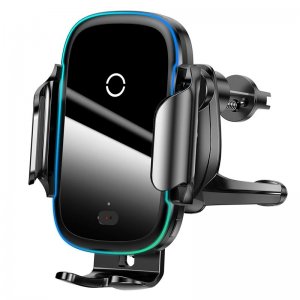

    Efter att ha haft lite otur med två st. trådlösa laddare/hållare till bilen, den ena en no-name (Usams någonting som inte fungerar i kyla) och den andra en Xiaomi WCJ02ZM så trålade jag nätet efter vettiga laddare/hållare med till synes vettiga fästen. Det verkar nämligen oftast vara (ventilationsgaller)fästena som är den svaga punkten.
    Denna gången föll valet på Baseus Light Electric (modell WXHW03-01) för 259 kr från MyTrendyPhone. Hållaren är i sin tur kopplad till en Baseus Baseus PPS 30W Billaddare för 149 kr, också köpt på MyTrendyPhone. Hållaren är testad i en Seat Leon ST 2019 med montering i fläktgaller.
    Laddaren/hållaren:
    Laddaren funkar på ungefär samma sätt som andra dylika. Telefonen hålls fast av två armar som öppnas automatiskt när telefonen är i närheten och stängs lika automatiskt när telefonen är på plats. Enligt instruktionen ska man kunna stänga av sensorn som reglerar detta vilket säkert kan uppskattas av några då stängningen är väldigt "aggresiv" och snabb. Jag fick justera hållarens fot del i höjdled för att laddningen skulle kicka in men väl inställd så funkar laddningen utmärkt.
    Laddaren ska kunna ladda med upp till 15W vilket jag inte har någon anledning att tvivla på. Detta förstås under förutsättning att man har en nätadapter som är tillräckligt krallig, har man en som är QC3-certifierad ska det vara lugnt. Jag använder ett silikonskal på min Xiaomi Mi Mix 2s och jag upplever laddningen tillräckligt snabb. Men jag har inte testat laddtiden mer än att den laddade från 92 till 100% nu i morse på 6 minuter :-).
    Laddaren har en knapp i vardera nedre hörnet, dessa används först och främst till att öppna hållaren när man ska ta ut telefonen men även för att stänga av/på laddarens gröna/blå ljus samt att stänga av/på sensorn som öppnar/stänger armarna automatiskt. Det kan finnas någon annan funktion för dessa knappar också som jag missat. Till det nämnda ljuset då. Laddaren har som en upplyst ring runt ytterkanten med ett svagt grönt/blått sken som egentligen bara syns när man inte använder laddaren. Det är dock så pass svagt att det inte bör störa någon och det ska som sagt gå att stänga av.
    En av sakerna (förutom det värdelösa fästet) som jag ogillade med Xiaomi's laddare var att knappen för att öppna hållaren satt på vänster sida vilket innebar att den var knölig att komma åt för mig som har hållaren placerad till höger om ratten. På Baseus laddare kan man använda vilken som helst av dom två knapparna för att öppna armarna vilket gör att den är smidigare att öppna oavsett placering eller höger/vänsterstyrd bil. Inte perfekt dock, det allra bästa hade varit en touchknapp på bak/ovansidan. Vidare kan nämnas att kvalitetskänslan är tydlig utan att enheten blir för tung. Anslutningen är för övrigt USB-C och det följer med en kabel. Har faktiskt svårt att se några svagheter alls så laddaren/hållaren i sig får en klockren 5'a

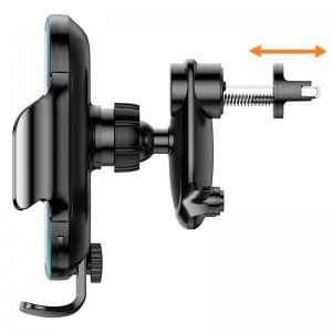

    Det var primärt p.g.a. Xiaomi's usla fäste som jag chansade på denna laddare och Baseus fäste för fläktgaller är riktigt bra. Delen som man stoppar in i fläktgallret har en fjäder som låser den på plats och det känns först som att det inte ska räcka, att man hade velat ha möjlighet att skruva åt/spänna delen som sitter i gallret. Men det behövs inte p.g.a. Baseus smarta lösning med "stödben" till fästet (se bild). Stödbenen gör att när fästet väl är placerat och man har ställt in vinkeln på hållaren så sitter den kvar och vinkeln på hållaren behålls. Hållaren hasar så att säga inte ner. Dessutom så skakar den inte runt och gör skärmen oläslig som en del hållare har en tendens att göra. Värt att nämna är att metallkroken och låsfjädern går att rotera oberoende av stödbenen så fästet passar även fläktgaller som är lodräta eller t.o.m. snedställda.

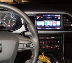

    Nackdelen med fästet är att eftersom stödbenen är ganska breda så kan dom vara i vägen för andra saker i bilens instrumentering. Dessutom är fästet ganska djupt och bygger ut ganska många centimeter (se bild, min pil visar delen som sitter i gallret)) vilket gör att jag som vill ha mobilen placerad vid förarplatsens högra fläktgaller måste välja att placera mobilen delvis skymd bakom ratten (se bild), om jag har den så långt till höger som möjligt på gallret så trycker stödbenet på knapparna tillhörandes bilens infotainmentskärm vilket är ganska jobbigt. Och inte nog med att den är skymd bakom ratten, dessutom hamnar den p.g.a. djupet väldigt nära ratten och reglaget för vindruteturkaren vilket förstås ställer till det en aning när man kommer åt mobilens skärm hela tiden när man fipplar med torkarna.

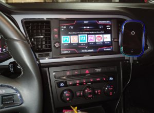

    Därför har jag tillfälligt placerat allt i passagerarplatsens vänstra fläktgaller istället (se bild), det djupa fästet är nämligen inte enbart negativt eftersom det gör att jag når mobilen från förarplatsen utan att behöva böja mig. Däremot är det förstås inte optimalt ut trafiksäkerhetssynpunkt så jag har för avsikt att testa att placera allting i förarplatsens vänstra fläktgaller men då krävs det att jag kompletterar med en längre USB-kabel eftersom den medföljande är alldeles för kort. Men jag körde Sthlm - Östersund ToR efter google maps och det kändes bra trots mobilens placering. Summa summarum så kan jag konstatera att fästet definitivt inte passar klockrent i just min bil och att jag sannolikt måste skaffa en längre USB-kabel och öva på att använda vänster hand. Däremot sitter fästet klockrent på plats när man väl hittat lämplig placering och det är just det som verkar vara det vanligaste problemet med denna typen av laddare/hållare och för Xiaomi's specifikt. Och jag tror att om man testar lite olika placeringar så hittar man till slut någon som passar. Och det finns ju i värsta fall ett sugproppsfäste som man också kan laborera med. Fästet får således en 3'a i betyg.
