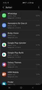

    Tycker detta är fruktansvärt dåligt.. bixby vision 4 min nästan 3% en timelog app för jobbet 2 min 1.2% osv...

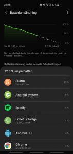

    Jag återställde min mobil för 2 dagar sen, tog bort google play tjänster. batteritiden är mycket bättre. batteriets AI håller fortfarande på o ränka ut mönstret, igår höll mobilen från 07-00 och hade 15 % kvar.. försökte få slut på batteriet så jag kunde ladda den men det tog för långt tid. satte på youtube med högsta ljusstyrka och volym i mer än 40 min men den drog bara 5% så jag laddade den vid 15% igen.
    det ända är att den drar batteriet fort från 100% till 85% ish.
