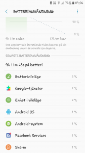

    Har aldrig varit med om att det drar så mycket förut. Det här var fö med Wifi på, men innan har det inte dragit så mycket.
    Har mobilen avstängd tillsvidare.

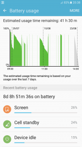

    Det här väl blivit bättre men jag vet inte då mobilen mestadels varit avstängd.
    Kör bara igång den för att se om det kommit några sms eller missade samtal.

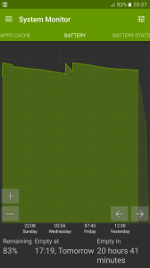

    Hur kollar man numera upp vilken eller vilka appar som drainar batteri? Jag har under gårdagen fått markant sämre batteri. Gsam säger 70 procent ligger problemet I just apps vilket det brukar vara men hur kan jag få vidare information mer än att cpu jobbat och att det finns wakelocks... Blir galen på sånt trams

    Helt plötsligt har telefonen börjat dt 30-40% i flygplansläge på natten, har ni några tips hur man upptäcker vad det är utan root? Vill inte göra en factory reset.

    ladda ner betterbatterystats, gsam , wakelock detector lite... kör det adbkommando som rekommenderas för att låsa upp mer batteriinfo.
    blir betydkitg lättare att se även om det inte är självklart iaf ;)

    Har lagt in betterbatterystats men fick ingen beskrivning och försöker jag välja wakelock så står det att jag måste ha root.
    Ser bara ut som på bilden [​IMG]
