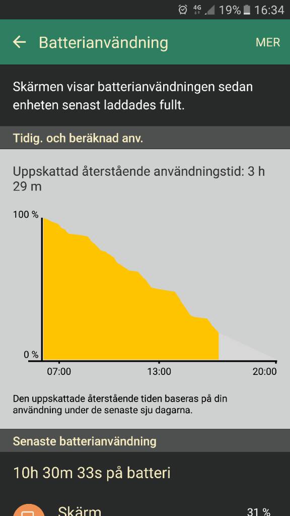

  14. Fredriks
    Fredriks Android Medlem
    9 jun 2010
    6 178
    2 136
    Så här ser min förbrukning ut. Där den planar ut är wifi avstängt och så fort jagsätter på det faller batteriet direkt. Fantastiskt låg förbrukning i standby på mobildata måste jag säga
