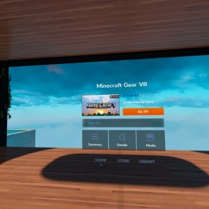

    Hade laddat mobilen fullt med den trådlösa snabbladdaren och anslöt en Ipega 9025 Bluetooth controller samt wifi och norm skärmstyrka innan jag kopplade in den i Gear VR.
    Gamepaden funkade och scrolla upp och ner bland olika val i menyerna men hittade hur man aktiverade valet med den utan fick ta Touchpaden på Gear VR till det.
    Tittade på lite 360 foton och laddade hem någon 250 MB tour med 360 video.
    Höll på med detta en stund och om man tittar batteriförbrukningen så gick den ner till 74% och mobilen blev lite varm, ca 40C som mest.
    Innan jag körde igång så tog jag av Nillkin Nature Clear TPU skalet och satte på Kjell & Co 99 kr - Iplate Glossy, hård skal men öppet uppe och nere så det passade bättre med anslutningsmekanismen på Gear VR om än något tight så satt det fast riktigt.
    Tog några screenshots i VR men hade inte koll riktigt på hur och köpte nästan något MineCraft skit som jag inte är intresserad av :)
    Alla batteriförbruknings bilder ser bättre ut med mobilen liggande.
    Har knappt använt mobilen söndag tills idag torsdag.
    Mycket bra passningstid.
    en orange, 47% batteri kvar, blev ett stående screenshot
