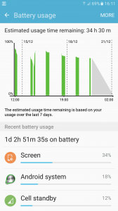

    Med "Batteriviloläge" som högst upp på 18% så är det inte så konstigt om du har 68% kvar efter 1d 1h 16s på batteri sen laddning.

    Kanske dåligt formulerat av mig.
    Det jag menar är att den funktion som tagit mest kräm av batteriet visas ju först.
    Här är ju batteriviloläge som tagit mest kräm från batteriet då det visas högst upp enligt bild.
    Då drar jag den slutsatsen att telefonen i sig har inte använts mycket enligt print-screen av det man kan utläsa.

    Samtal kommer precis under med 17% Nej just detta dygnet har jag bara pratat någon timme och några enstaka besök på nätet med telefonen. FB och FB messenger är två riktiga strömtjuvar, tur man inte har dom installerade!

    Jo det är konstigt, om man använder telefonen relativt mycket. Vilket personen i detta fall inte hade gjort. Se https://swedroid.se/forum/threads/batteritid-galaxy-s7.131155/page-9#post-1997917
    Spelar ingen roll med din argumentation gällande tid.
    Se min förbrukning tex. Där ligger inte batteriviloläge högst upp och drar mest kräm, när man har använt telefonen.
