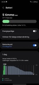

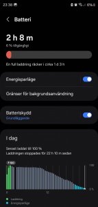

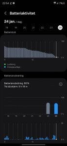

    Det är egentligen för tidigt att göra en ordentlig bedömning för min del gällande batteritiden. Men jag är i överlag nöjd med batteritiden efter ett mer "slarvigt" användande av mobilen efter min första laddcykel till 100% SoC. Brukar oftast inte optimera mina mobiler helt och hållet när de är sprillans nya. Vill få ett hum om hur mobilen är om man är en aningen slarvig med vissa inställningar.
    Vissa fördelaktiga optimeringar har jag såklart gjort visserligen som mörkt läge, hyfsat ljussvag skärm (när jag kan), inte en massa onödiga positioneringar, avaktiverar vibrationer helt, nyttjar inte AOD, avaktiverar de flesta aviseringar och mycket bakgrundsdata kan jag avaktivera på appar. Ja, lite mer enkla inställningar. Inför min andra riktiga laddcykel optimerar jag mer såklart, men inte tokmycket heller.
    Under min första laddcykel från 100% SoC ner till ~6-7% SoC så var jag utan laddning i ~28h. Där jag bland annat fick ut 5h 18 m SoT av 66% batterianvändning. Jag använde annars totalt ~93-94% av batteriet under den första laddcykeln. Totalt fick jag mer än "bara" 5h 18 m SoT såklart. Vilket är godkänt med tanke på att jag körde med ungefär 50% av tiden med Wi-Fi och 50% av den resterande tiden mobilnätverk (framförallt 5G). Nyttjade en hel del YouTube, Spotify, Discord, Instagram, Chrome och övriga appar. Lattjade med kameran och AI en hel del. Ljusstyrkan pendlade från ~10-40% och jag körde med upplösningen QHD+ hela tiden och adaptiv rörelseutjämning. Använde knappt bluetooth heller. Körde även hela tiden med standard-läget i prestandaprofilen. Maxade högtalarna en hel del när jag nyttjade ljudet. Men det är väl på ett ungefär hur mitt användande såg ut under min första laddcykel med underbara S24 Ultra.
    Screenshot_20240124_225450_Device care.jpg Screenshot_20240124_225459_Device care.jpg
    saigon, DioDox, night77 och 2 andra gillar detta.

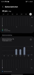

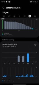

    Från 100% SoC ner till 4% SoC nyttjade jag Wi-Fi bara de första 25% av batteriet. Resten var mobilnätet och mestadels 5G och lite 4G mot slutet.
    Nyttjade ungefär samma inställningar som under den förra laddcykeln. Optimerade inställningarna ytterligare genom att ändra prestandaprofil till lätt från standard bland annat.
    Var utan laddning i nästan prick ett dygn och och jag fick totalt 8h och 29m SoT med 93% batterianvändning. 8 av de 29 minutrarna syns i statistiken för 26 januari och även den extra procenten.
    Är mycket nöjd med resultatet. Med tanke på att jag höll mig mestadels uppkopplad till mobilnätet med varierad täckning ute på bland annat vägarna.
    Screenshot_20240126_001633_Device care.jpg Screenshot_20240126_001627_Device care.jpg
    night77 och bernard gillar detta.

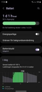

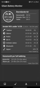

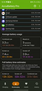

    Screenshot_20240126_180615_AccuBattery.jpg Screenshot_20240126_180559_GSam Battery Monitor.jpg
    SoT: ~8h över 27h körtid.
    Ungefär 50% av tiden var LTE/5G. Har energisparläget aktiverat att dra igång automatiskt, kickar in när 20% återstår ungefär. Jag kör också "Prestandaprofil: Lätt". Kör även QHD+-upplösning.
    Hade också GSam och Accubattery aktiverat för att logga. Hunnit köra två cykler hittills, skall låta den logga några till för att få ett jämnare värde.

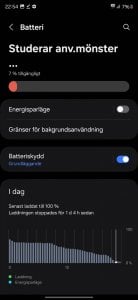

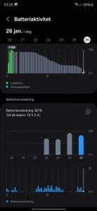

    Efter den tredje laddcykeln nyttjade jag enbart Wi-Fi från 100% ner till 20% SoC (egentligen fjärde laddcykeln, men jag räknar bort första slarviga laddningen som jag gör när den är fabriksny.).
    Nyttjade samma inställningar som förra vändan. Använde inte bluetooth en enda gång visserligen. Vilket jag gjorde tidigare. Var hemma hela dagen dessutom. Men jag blev riktigt imponerad över att jag fick 10h och 2m SoT från 100% ner till 20% SoC.
    Har nu testat tre olika beteenden med hur jag kopplar upp mig. Första laddcykeln där jag körde 50/50 Wi-Fi och mobilnät, andra laddcykeln där jag körde mindre Wi-Fi och betydligt mer på mobilnätet och nu tredje där jag enbart nyttjade Wi-Fi. Får se om jag testar enbart flygplansläge framöver.
    En sak är säker. Detta är utan tvekan ett monster bland flaggskeppen ute på marknaden när det kommer till den suveräna batteritiden med tanke på mobilens skärmupplösning, skärmstorlek, prestanda och mycket mer.
    Screenshot_20240126_232544_Device care.jpg Screenshot_20240126_232550_Device care.jpg
    DioDox och bernard gillar detta.

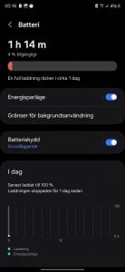

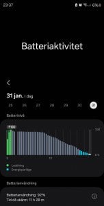

    Fortfarande nöjd med batteritiden. Efter en hel dag med enbart Wi-Fi på hemmaplan. Underbart ändå:
    Screenshot_20240131_233842_Device care.jpg Screenshot_20240131_233805_Device care.jpg
  19. Gurkburk92
    Gurkburk92 Senior Droid Medlem
    28 mar 2012
    1 182
    436
    All skärmtid över 6-7h är på Wifi. Det är *aldrig* på LTE.
    En full dag med 4/5G kan jag nå runt 6-7h. Flesta fall runt 6h SOT.
