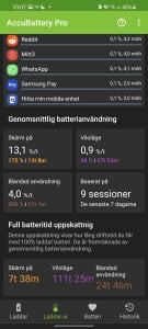

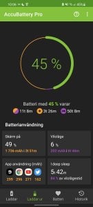

    Screenshot_20210818-100650_AccuBattery.jpg Screenshot_20210818-100742_AccuBattery.jpg
    Rätt nöjd med batteritiden nu. Får runt 7h SoT med AoD aktivt (schemaställt att vara av på kvällen). Dock varit mest bakom WiFi.

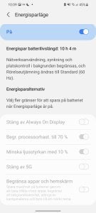

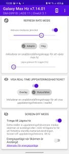

    Har följande inställningar i Galaxy Max Hz parat med dessa energisparinställningar
    Screenshot_20210818-100850_Galaxy Max Hz.jpg Screenshot_20210818-100931_Device care.jpg
