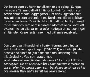

    Rekommenderar att du dubbelkollar (om du inte redan gjort det) så att det inte strider mot gällande lagar och regelverk samt de tillstånd som behövs för att få tillhandahålla dessa tjänster, för att det inte ska stå dig dyrt i framtiden.
    Bifogar svaret jag fick från finansinspektionen när jag senast försökte göra något liknande. Deras svar får du tolka som du vill men det är främst det sista stycket i svaret som potentiellt kan innebära lagliga hinder.

    Edit: Har läst på lite nu. Verkar som att jag kan ansöka om undantag för tillståndsplikt och ev. behöva förändra min försäkring jag har i bolaget. Det tråkiga är att ett sådant undantag kostar 120 000 kr att ansöka om och 100 000 i årlig tillsynsavgift. :(
    Ska kontakta Finansinspektionen och höra om min app faller inom ramen för vad som står i lagen. I princip är ju appen bara ett sätt att visa information som redan Nordigen har tillstånd till att hämta då det är med Nordigen som användaren ingår avtal med för att ge tillåtelse att hämta datat. Nordigen har ju ett gratisalternativ som räcker för att hämta den data Bankr behöver och appen kan inte hantera pengar på användarens konto så i princip är appen bara en grafisk representation av json-data.
    Kostar det 100k om året är ju appen rätt körd tyvärr :(
