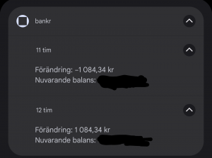

    Ok, det är skumt. Servern synkar alltid de senaste två månaderna vart 5:e minut och skriver över all data som jag har sparat. Äldre månader lämnas som de är och synkas bara 4ggr/dag. Ska kika på vad man får tillbaka från Nordea. Om du har möjlighet får du skicka en screenshot på hur det ser ut för dig här eller i dm till mig.

    Första aviseringen kom 00.00. Andra vet jag inte.
    stantemo gillar detta.

    Bara för att vara säker om att vi pratar om samma sak. Det är alltså notiserna som visar ett konstigt belopp och inte sidan med kontots transaktioner?
    Du hittar transaktionerna genom att trycka på kontot på översiktssidan.

    Ja, det är notiser jag har på skärmdumpen.

    Ok. Tack för feedbacken. Det enda jag kan tänka mig skulle vara om Nordea inte alltid skickar samma balanstyper. Så även om du valt en balanstyp kommer den isf inte hitta den när den får ny data och då skickar den en notis på första bästa balanstyp.
    Ska undersöka mera under veckan och helgen.

    Funkar bra på dagarna, men varje midnatt kommer en sån där skum. I natt var den på ca 10000 kr.
    Tack för en bra app!

    Jag har tagit bort device id hos alla användare som har kopplat Nordea. Döda appen och starta den igen så enhetens id sparas i databasen igen.
    Fortsätter problemet får du gärna skicka ett pm med den e-postadressen som står under din profil i appen. Jag behöver den för att kunna hitta just din användare och data. Jag behöver ev. jämföra det som finns sparat med det Nordigen skickar för att se om det är något i det som triggar att en notis ska skickas ut.
    Ingen annan användare har rapporterat samma problem så jag har lite för lite att gå på för att kunna felsöka vidare.
    Tack för inputen!
