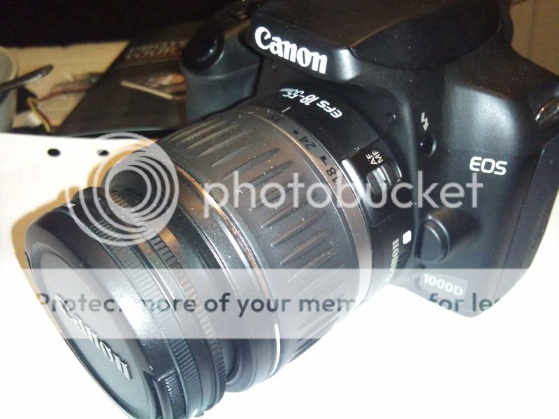

    Så här bra är min. Nu är det min Canon som är litte damig inte skit på linsen.
