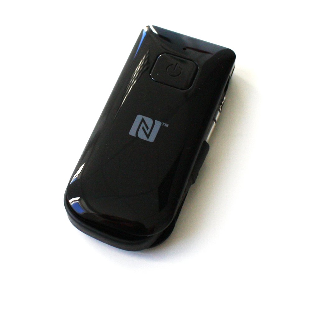

    Trist när tekniken inte funkar.. Själv har jag en XC60, 1 år för gammal modell så vi saknar media-streaming-stödet :ehm: Bara telefoni funkar över den inbyggda bluetooth:en. Det gick inte heller att koppla in mobilen till USB-uttaget, för bilen stöder inte MTP bläddring.
    Igår beställde jag denna mojäng som sägs ha BT 4.0 och APT-X:
    http://www.amazon.co.uk/gp/product/B00RAZWQAA/?tag=swedroid-21
    Kommer få konfigga s6 så att telefoni kopplas till bilens bluetooth, och mediastreaming till nya mojängen.

    Ja riktigt trist.
    Eftersom alla andra telefoner jag har provat funkar klockrent känns det ju lite avigt att modda bilen för telefonens skull...
    Din pryl var ju smart, hoppas det går smidigt gör dig!
