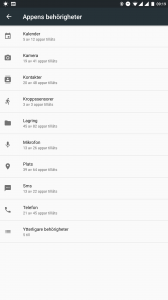

    Vad för funktioner/inställningar t.ex?

    Privacy Guard, separata ringsignal/notification er volymer, rulla ner på högersidan för att komma snabbare till inställningarna, ta bort så skärmen inte vaknar/vibrerar när man kopplar in laddkabeln, längd på notifieringsblinket, bättre konfigueringsmöjligheter på växlingsknappen, samma för vanliga knapparna. Saknar många inställningsmöjligheter för app drawer osv.
    Finns hur mycket som helst som saknas när man komme från CM/LineageOS tyvärr.
    Vissa saker man kan fixa till med appar men vill inte behöva 10 appar för funktioner som borde finnas från början.

    Räcker inte den som är inbyggt? Eller är det nått annat än detta?

    Inte ens i närheten av vad som behövs.
    Ta en titt på App Ops så förstår du vad jag menar :)
