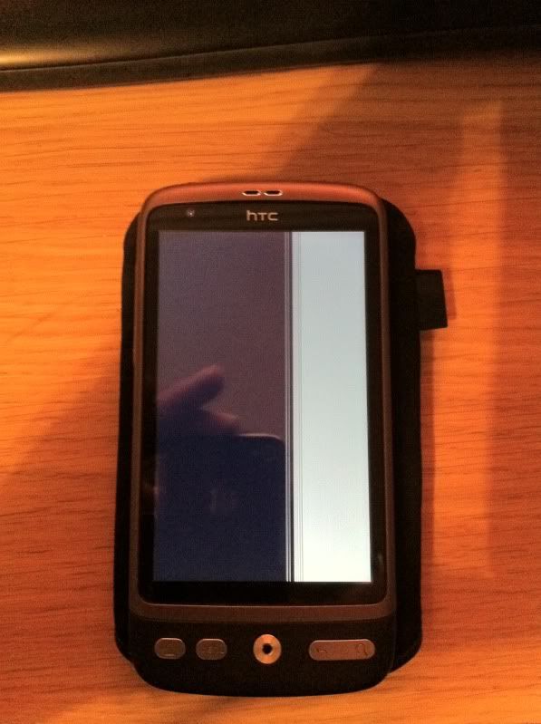

    Det är så att min skärm har gått sönder och det ingick inte i garantin. Så jag tänkte byta ut den själv, eller iaf försöka.
    Själva felet på skärmen är att det är bara vita sträck på särmen (Bild)
    Som jag förstått det består skärmen av 3 delar.
    Skärmpanel
    Touchdel
    Glasskiva
    Och med tanke på felet jag har så skulle jag tro att det är bara skärmdelen som måste bytas ut, för tuchen verkar funka och glaset är helt.
    Så vad tror ni behöver jag bara köpa en ny skärm och byta ut den?

    Bytte själv skärm precis då p.g.a. displayen var trasig. Skulle säga att du åker till en reparatör och frågar vad dem tror. Om du är stockholmare så kan man åka till "Mumien" eller iFon.se, be dem laga displayen och om det inte funkar så slipper man betala.

    Plocka isär telefonen så kan du läsa på baksidan av skärmen om det är SLCD eller AMOLED. Att plocka isär och plocka ut skärmen är riktigt enkelt. Följ instruktionerna här: HTC Desire disassembly Jag har själv nyss satt ihop en Desire och jag köpte AMOLED skärm på Ebay: eBay - The UK's Online Marketplace . Kostade 398:- Klickade på Buy now i måndags förmiddag och jag hade skärmen på fredagen, snabbt och enkelt.
