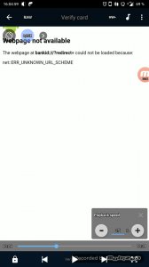

    Jag fick faktiskt svar utav curve supporten angående mitt Preem kort. Där de tog bort det och bad mig försöka igen. Tyvärr ingen lycka där.
    Men nu har jag lyckats lista ut varför det inte fungerar att lägga till preemkort via Curve appen.
    Jag spelade in en liten video med en screen recorder för att skicka till Curve supporten. I den så kan jag pausa videon och faktiskt se felmeddelande som visas i en milisekund när det blinkar till.
    Felet är att Preem kortet/Ikano bank automatiskt försöker öppna bank id appen. Genom att skicka dig vidare till adressen bankid:///redirect= (ja det ska vara 3 stycken ///). Vilket curve appen/det inbyggda webläsare fönstret som öppnas inte kan hantera, varav Curve appen avbryter verifieringen.
    Jag har vidarebefordrat mina fynd till Curve supporten och frågat om deras utvecklare kan göra något åt det.
    Och också passat på att fråga varför man inte längre kan tvinga kort att verifiera genom mikrotransaktioner istället.
    Förhoppningsvis kan deras utvecklare fixa till problemet. Borde vara en enkel fix, nu när de vet vad problemet är. Är nog inte så lätt för dem att felsöka annars då de säkert inte är svenska och har BankID och det mesta faktiskt fungerar med BankID.
    Tål bara att ses hur högt de prioriterar detta.

    BankID borde inte vara några problem för de att lösa. Fick verifiera mitt bankkort (MasterCard) från Swedbank med just BankID så troligen något förhoppningsvis simpelt med just Preem.
    Håller tummarna för för er.

    Jo precis exakt samma för mig med både mitt Ica kort och mitt swedbank kort. Problemet verkar som sagt ligga i att Preem kortet/Ikano bank försöker vidarebefodra dig till bankid appen automatiskt (vilket Curve appen inte kan hantera). Så det borde de ju kunna fixa ganska snabbt om de vill.

    Testa att ta bort BankID från mobilen och kör från en annan enhet tex iPad?
    Då finns det ju ingen att bli vidarbefodrad till och du borde vara kvar i Curve appen.
    utor gillar detta.
  10. utor
    utor Teen Droid Medlem
    9 okt 2010
    476
    288
    Prövat ta bort bank-id app på android telefonen, ingen skillnad i felet.
