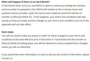

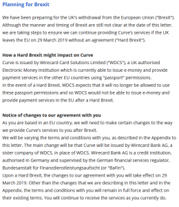

    Den här texten fick jag i ett infomail från Curve i januari i år. Den ger mer info än länken ovan.
    Hultan, SirHejsan och chraist gillar detta.
