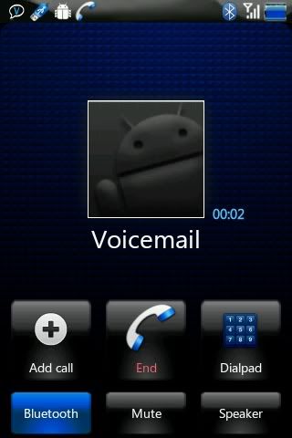

    Hmmm... Alltså, när jag har ett pågående samtal så ser jag en skärm som ser ut ungefär så här
    (fast jag har ett annat tema, detta var första bästa träff i Google bildsök :P) och så klickar jag på den stora knappen i mitten för att lägga på. Har inte du det?
    /Daniel

    Nej! Jag har samma android-gubbe i mitten, sen har jag bara en liten flik märkt "dialpad" längst ner som jag kan dra upp, alla andra kontroller är gömda tills jag trycker på meny-knappen. Hur kan vi ha olika??

    Mycket bra fråga. Jag har inte ändrat någon inställning gällande det där vad jag kan minnas. Någon annan som har en aning? Låter ju som att du skulle ha någon annan telefon-app, men om vi båda har installerat samma rom och inte bytt ut någonting så är ju inte gärna det möjligt...
    /Daniel

    DEt enda jag kan komma på som skulle kunna vara skillnad är om ni har olika LCD density (dvs hur mycket som ska få plats på skärmen) inställt. Det kanske är så att om telefon-appen känner av att en knapp inte får plats, så lägger den in det valet i menyn istället?
    För att kolla LCD density, editera värdet "ro.sf.lcd_density" i filen /system/build.prop.
    Själv kör jag 110 och jag ser "Avsluta"-knappen.
