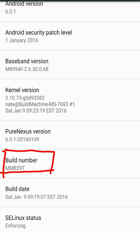

    Ni som kör senaste Nightlyn. Vad har ni för byggnr
    Alternativt var ser jag vilka byggnr CM har innan jag laddar ner och flashar?
    Vill bara vara säker att jag flashar in rätt vendor.img .
  6. tjonken
    tjonken Youth Droid Medlem
    20 jul 2009
    148
    93
    Oneplus 6t
    Oneplus 6t
    Terrawatt gillar detta.
