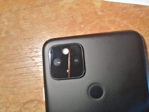

    Hej, jag har sett att det har samlats ganska mycket damm på en av kameralinserna (se bild). Det blir lätt grynigt och lite gråaktigt på bilder som tas med den linsen (vanliga 1x bilder), speciellt i solljus. Jag har hört från annat håll att det går att försiktigt bända upp underkanten på kamerahuset och blåsa bort det med tryckluft eller liknande. Är det någon annan som har fått samma problem och vet om det funkar?
    Jag tänkte i så fall försöka blåsa bort dammet och sedan lägga en tunn sträng med svart lim runt hela kamerahuset för att försöka stoppa damm från att komma in. Vad tror ni om den idén?
    (köpt från Tyskland för 2 år sedan så tänker att något byte inte är att tala om)

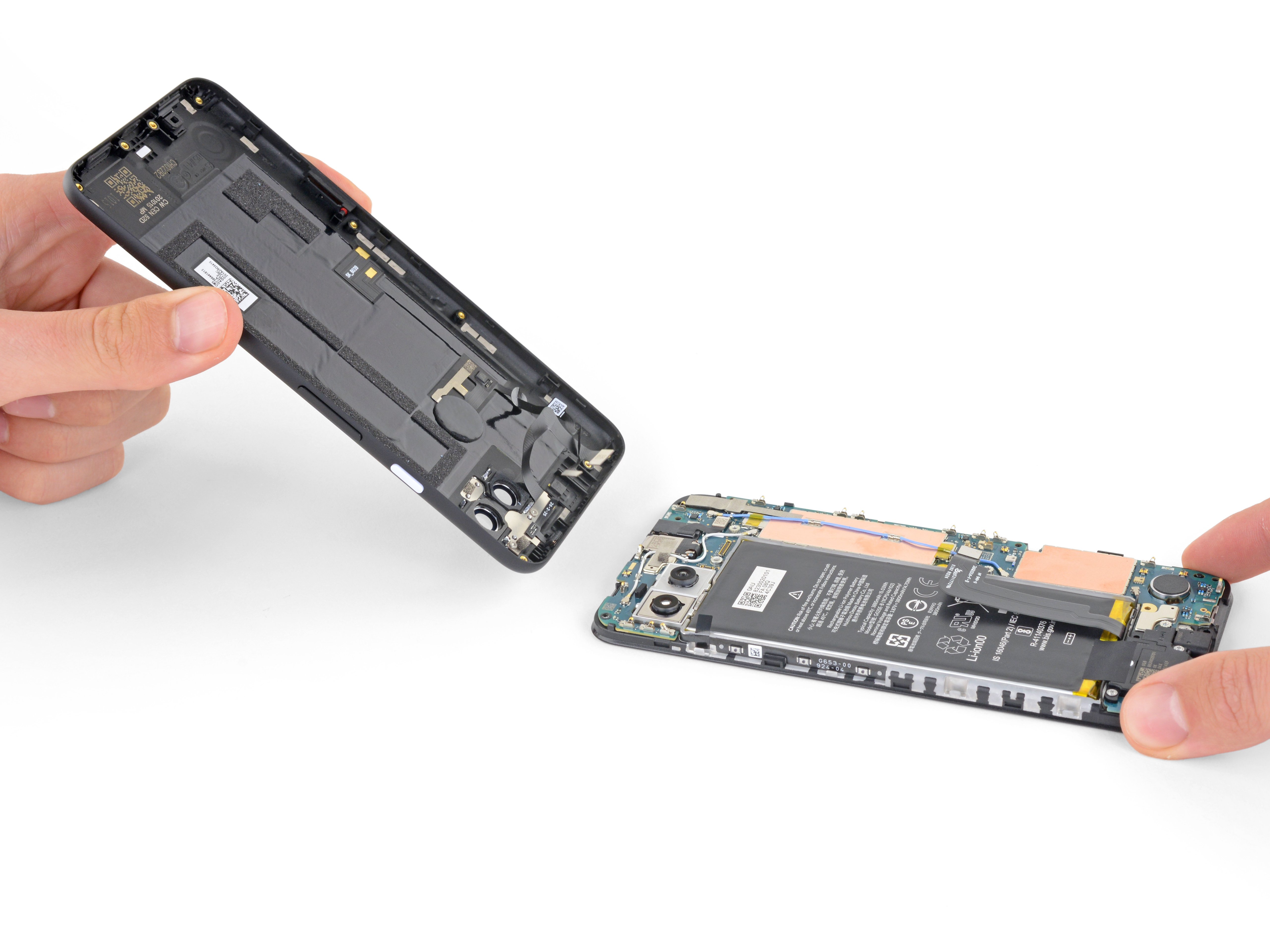

    Du måste ta av baksidan. Guide finns här. Passa även på att förbättra dammtätningen. Bild:

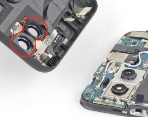

    jag ser inte riktigt hur jag får åtkomst till andra sidan av kamerahuset på detta sätt för att täta. Antar att dammet har kommit in där kamera bumpen möter plasten på baksidan.

    Tätningen sitter som skumplast kring öppningarna i bakstycket, se bild.
