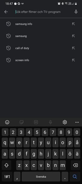

    Så jag köpte min S21 Ultra i Fredags.
    Jag ligger med mobilen i sängen sent på kvällen med ljusstyrka på lägsta med "dark mode".
    Märker att när jag har mörkgrå bakgrunder och öppnar keyboard så kommer det upp horisontell linjer (tuna ljusa linjer).
    Dom försvinner så fort jag stänger keyboard.
    Detta händer endast vid 120hz, kör jag standard 60hz så ser jag inga linjer.
    Har inga bilder men det ser ut som den här bilden
    Jag vet inte om det är en defekt skärm?
    Eller någon som kan testa om ni ser samma sak?
    1 sätt ljusstyrka på lägsta
    2 darkmode på
    3 120hz
    4 (gärna ögon skydd på högsta nivå då det blir lite tydligare)
    5 total svart rum
    6 öppna play store och tryck sök så keyboard dycker upp
    7 nu ser jag i alla fall tunna linjer som bilden under (som försvinner helt när jag stänger keyboard)

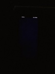

    alltså det bästa du kan göra att testa en helt svart sida för att kolla om detta är en fenomen i vissa appar eller i hela telefonen. Sen gäller det att byta ut ditt tangentboard till annat än vad du använder det, det kan vara nåt med det som spökar.
  6. bobalm
    bobalm Adult Droid Medlem
    5 dec 2012
    693
    141
    Gäller alla appar med liknade bakgrund, ganska störande när jag ligger i sängen.

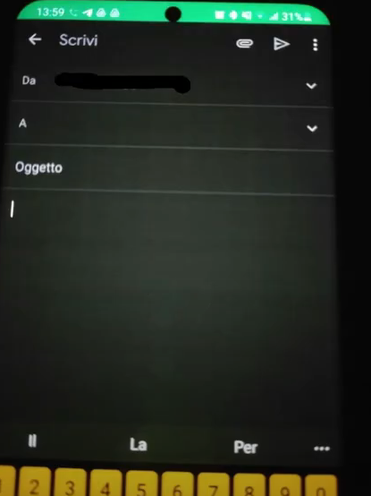

    Det är tyvärr inget "fel" på din telefon utan en av AMOLED-skärmens akilleshälar när man visar mörkt innehåll (ej helt svart utan snarare väldigt mörkgrått) i 120hz.
    Jag har haft S20 Ultra, Note 20 och S21 Ultra och alla uppvisade samma problem. Jag fick till och med skärmen på S20 Ultra utbytt en gång för att jag var helt säker på att det var en defekt panel men utbytesskärmen hade exakt samma problem.
    Min nuvarande Xiaomi Mi 11 Ultra har inte problemet alls vilket är glädjande, men när man rotar lite mer i det hela så beror det på att Xiaomi har mer "black crush" än Samsung-telefonerna. Samsung försöker helt enkelt plocka fram detaljer i mörka delar av bilden så att du ska kunna se detta när du tittar på film och bilder. Konsekvensen av detta är denna molnliknande gröngula artefakt som kan vara vansinnigt störande i mörka miljöer.
    Jag föredrar 100% hur Xiaomi har löst detta. Exempel på när jag tittar på en bild som är i färgen #111111 helt inzoomat - minimalt med clouding och en ganska jämngrå bakgrund.
