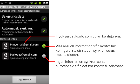

    Menyalternativet "Konton och Synkronisering" finns i alla fall inte på min Defy, utan endast "Konton". Under "Konton" finns det ingen möjlighet att slå av/på Automatisk synkronisering.
    Jag har sett skärmdumpar på hur det ser ut på andra telefoner, och där finns alternativet "Automatisk synkronisering" (men alltså inte på min telefon):
    Har du detta på din Defy?

    Nope, finns inget alternativ för automatisk synkronisering på min Defy. Jag har det på min jobbtelefon, en Samsung Galaxy Spica.
