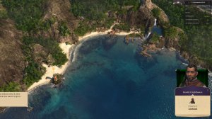

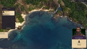

    Sitter och testar FSR. Ändå rätt fantastiskt hur man kan skrämma liv i ett GTX 1060 utan problem. Är verkligen svårt att hitta några större skillnader vid faktiskt spelande, även om det blir mer uppenbart vid pixel peep.
    Provade Anno 1800 och gick från 30-35FPS till fullt spelbara 60-65 FPS vid "Quality mode".
    Off vs On:
    Synd bara att inte fler titlar har stöd för det. Hade funnits föga anledning att uppgradera för många annars.

    Hoh, funkar FSR på ett Nvidia-kort? Trodde det var ADM-exklusivt!

    Nej, nej, FSR funkar med allt. Det är open source, så inte alls som Nvidias DLSS.
    Men både Microsoft och Intel håller på med egna varianter som mer liknar DLSS, som också kommer vara open source/funka med allt (under förutsättning att utvecklarna lägger till stödet).
    I princip blir alla kort 2ggr så kraftfulla.
