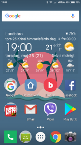

    Vart skall man tillåta så att min väder widget uppdaterar sig? Har tillåtit den här.

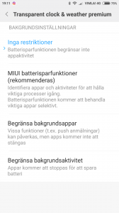

    Inne i dev options så ska/bör det finnas ett alternativ för att stänga av MIUI batterioptimering helt, testa med det.. Är det MIUI widget eller en app? Vilken MIUI kör du? Kommer faktiskt inte på nåt annat då jag inte kört MIUI på min på ett tag nu.

    Kommer ihåg att jag tidigare hade problem med MIUI batterioptimeringen.. alltså den vägrade respektera inställningar, dvs trots att en app var på "Inga restriktioner" så blev den nerstängd, och enda sättet att inaktivera var via dev options. Vilket inaktiverar hela MIUI batterihanteringen. Detta löstes dock med en ny version av MIUI vid ett senare tillfälle.
    Alltså det var en specifik app,kommer nu inte ihåg exakt vilken men iallafall.

    Aha. Då får jag testa att stänga av det helt och kolla.
    Tack för din hjälp.

    För att kunna öppna appen via widgeten var jag tvungna att tillåta "Start in Background" i appar/ appinfo / other permisions
    Denna dök upp har jag för mig i någon nyare uppgradering av MIUI.
    Kanske inte har något att göra med om widgeten uppdaterar sig själv.
    Sedan behöver du nog låta appen autostarta, och om inget annat hjälper testa låsa appen i minnet.
    dalton gillar detta.
