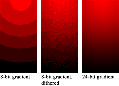

    Det jag skriver i det inlägget är att det är nästan ingen color banding kvar längre och det är det som har varit det stora problemet för mig, att skärmen ser ut såhär: (den till vänster alltså)
    Detta problemet är löst till 80-90% skulle jag säga och skärmen ser alltså extremt mycket bättre ut nu. Om vi istället kollar på just black crush, dvs att skärmen visar allt som ska vara mörkgrått som kolsvart så är det så på min skärm nu att ännu mer är kolsvart. (Jag jämförde med appen "Display tester"). Och ja, jag har fått den nya uppdateringen som slutar med "BRE3" :)
