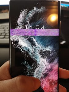

    Detta kommer upp när jag använder fingeravtrycksläsaren, hoppas det är mjukvarubugg och inte något hårdvarufel

    Oj det där ser inte bra ut, sådant där brukar man se när en skärm skadats efter att telefonen tappats i golvet. Får du denna artefakt varje gång du låser upp? Har själv aldrig sett det på min.

    19
    Som du säger börjar nog misstänka mer att skärmen har en defekt. Får det varje gång via låsskärmen och kan ibland se jättesvaga streck när man läser in ett nytt fingeravtryck (endast med ljust tema).

    Ja då kan det helt klart vara en defekt, låter ju så. Transportskada kanske? Kontakta Samsung skulle jag säga, och kanske kör någon diagnostik på den (finns inbyggda verktyg men jag kan inte koderna man ska slå för att få upp dem på rak arm).

    Exakt det där såg jag faktiskt en sväng igår utan att jag ens rörde telefonen. Hade en film igång och det flashade till med det där sträcket.. tro fan det var på samma sida som dig med.
    Inte sett det sen.

    Testade att ända bakgrundsbild på låskärmen och märkte att jag endast får artefakterna med en rörlig bakgrundsbild. Så det är inte skärmen som är defekt som tur är, så då återstår bara gpu:n och mjukvarubugg som möjliga fel

    Jag har två med 8 GB RAM och tycker mig kunna se ett litet lagg ibland när mobilen har vilat ett tag eller om man byter upplösning och sen kollar där man kan förhandsgranska bakgrundsbild.
    En liten uppdatering på mitt problem, sänker jag upplösningen till full HD så kan jag inte återskapa dem grafiska artifakterna. Testade min frus mobil och där kan jag inte återskapa oavsett upplösning.

    Intressant angående artefakterna, låter GPU-relaterat på den beskrivningen. Kan nämnas att jag bara kört i Full HD hittills där jag inte sett något sådant.

    Jag är inte ensam med mitt problem hittade en på Twitter med exakt samma artifakter.
