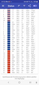

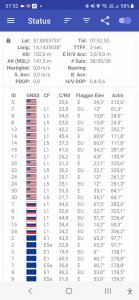

    Det du beskriver skulle jag vilja påstå är wifi/bt/near-by-devices positionering. Men när du ska navigera kräver apparna riktiga gps positioner och då får de inte det på grund av buggen.
    Prova apparna GPS Test eller GPS Status så ser du om du verkligen får in några satelliter.

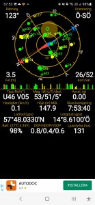

    Nu har jag testat båda apparna och det verkar som mobilen får in satelliter, kan behöva hjälp att tolka vad jag ser men mitt problem kvarstår fortfarande. Fy vad trist det här är :( Trots testerna kan det vara så att det är buggen som ställer till det?

    Japp, du får definetivt in riktiga satelliter. När man inte får in några satelliter ser man inte alla "kryss, plus, fyrkanter" i kompassdisplayen (och listan du visar listar också alla unika satelliter du ser).
    Så det du har är ngt annat än vad jag har... ;) (funderar nästan på om det är ngt rättighetsproblem i de apparna du vill använda för navi)

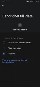

    Hade du kollat behörigheterna på apparna ?
    Så dom har tillgång till "plats"

    Stort tack för att ni försöker hjälpa mig! Jag har gått igenom alla appar jag kan tänka på och sett till att åtkomst till plats är aktiverad.
    Jag har även följt råden på samsungs support: Vad gör jag om min GPS inte fungerar som den ska på en mobil Android-enhet? och Min telefon visar inte rätt GPS-position. Hur kan jag åtgärda det?
    Problemet kvarstår! :(
