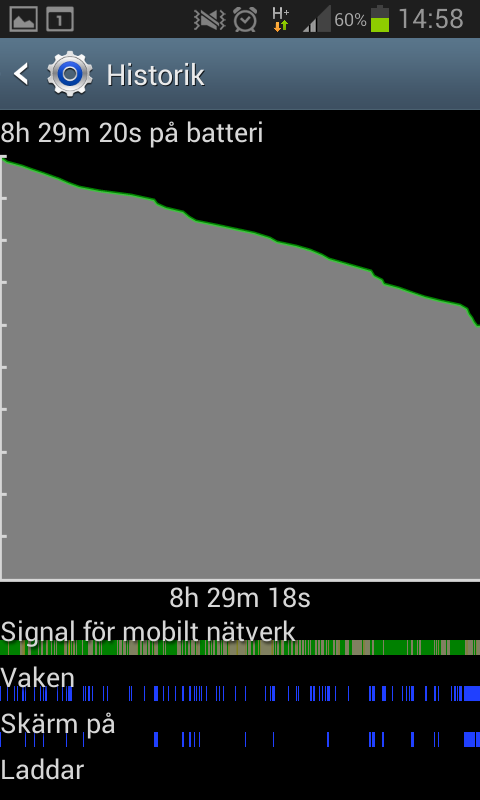

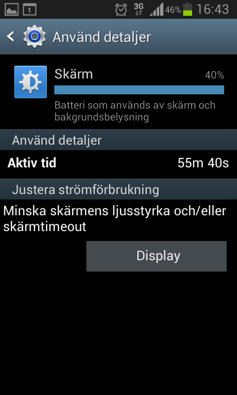

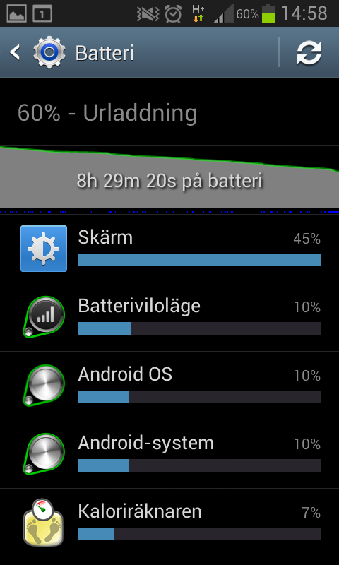

    Såhär såg det ut efter natten:
    Signalstyrkan ser det inte ut att vara fel på iallafall...
    Håll dig vaken över en timme, här är det väl något som inte stämmer?
    Här är det väl också något som inte stämmer?
    Alltså telefonen har varit så gott som orörd hela natten och 14 procent har försvunnit på 6 timmar, det är väl inte normalt?

    14% på 6,5h och du har använt skärmen i kanske 5 minuter på full ljusstyrka? Och du har synkronisering igång? Isåfall är det väl rätt normalt... (Speciellt om du hade 1650-batteriet i då) Om du har synken av så låter det dock rätt mycket... Men som någon sa ovan här så - om mobilen tvingas hoppa mycket mellan olika master eller om det är dålig täckning så kan det dra lite extra ;)
    Pröva även att gå in på Internet och "Rensa Data" (Systeminställningar > Programhanterare) ... För det låter konstigt att Internet drar om du inte ens använder det :)
