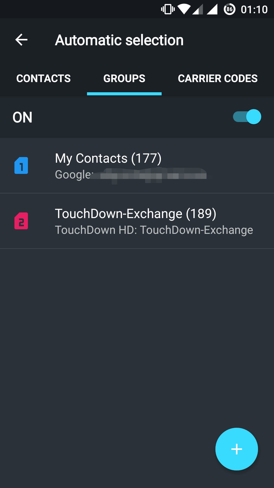

    Finns det något sätt att koppla kontakter till ett visst sim-kort? Så att det är förinställt vilket kort som ska användas för vilka kontakter. Har nu inställt att telefonen ska fråga varje gång vilket kort jag vill ringa med då jag kör privat och jobb. Är inte ett större problem när man ringer med telefonen i handen, problemet uppstår när man ska ringa från bilen eller smartwatch till exempel, då måste man ta upp telefonen för att välja sim-kort.

    2 934
    Kolla om denna app hjälper dig.

    Tackar! Ser absolut ut som att den är tänkt att göra det jag önskade. Ska provköra den och se hur den funkar.

    Köpte denna
    https://play.google.com/store/apps/details?id=net.pixelrush.dualsimselector
    Funkar klockrent.

    Bra men drygt att behöva lägga in kontakterna en och en...blir lite jobbigt när man har typ 100nr..finns det nån genväg att välja kontakter från ett konto?

    Automatic selection - > Groups

    Grymt! Men när jag lagt in mitt jobbkonto så visar det "0" i antal kontakter, fattar inte varför?

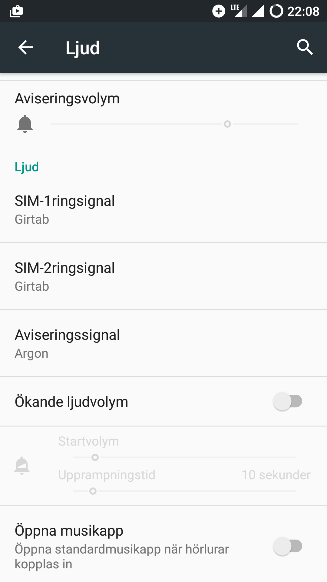

    För er som ville ha olika ringsignaler för SIM-korten, så finns den featuren i CM13

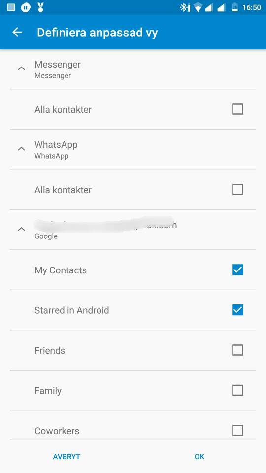

    I orginaldialern, finns där nåt sätt att den endast visar telenr från ett konto.
    Har mitt privata och jobbets Exchangekonto och den visar ju alla nr. Störigt som fan är det!

    Det enda jag kommer på är att gå in i kontakter, o sedan menyn uppe till höger o gå in under "kontakter som ska visas". Så finns dessa val
    För ännu mer väl, välj där anpassad
