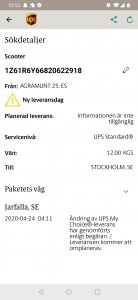

    UPS verkar ha fuckat upp min leverans som jag bytte datum på till idag.... Ska komma på måndag istället enligt deras support.

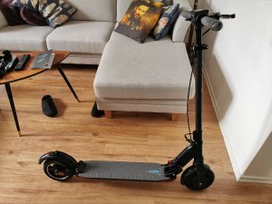

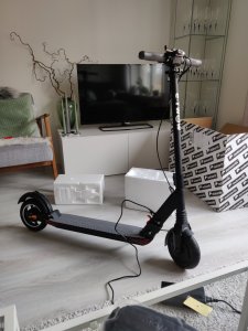

    Alltså WOW vad kul det var att köra!!! Såklart en fantastisk uppdatering från min Xiaomi M365, 700 W jämfört med 250 W säger en del... Den starka motorn gjorde sig riktigt bra. Jag är ju en stor grabb på 108 kg, men scootern var ändå väldigt pigg. Kom upp i 39,5 km/h på raksträcka (enl. displayen), väldigt bra måste jag säga! När displayen sa 35 om/h sa Google Maps att jag körde i 32-33, så lite glädjemätare är det såklart. Med det sagt så kändes scootern väldigt stabil i den höga hastigheten!
    Jag ville såklart testa hur långt man kunde komma på en laddning så jag körde runt i Stockholm ett bra tag. Var inte direkt återhållsam med gasen, och jag kom 23 km utan att tömma batteriet fullständigt. Fullt godkänt vid dagens 8 grader, så i sommar kommer jag garanterat över 25 iaf.
    Som jag nämnde så kändes scootern väldigt pigg. I backar som M365 inte klarade alls cruisade jag upp i 25 km/h, sjukt härligt. Detta kombinerat med vikten på 12,5 kg gör den väldigt unik i scootervärlden. För den är verkligen portabel! Ingen jobbig vikt, och ihopvikningen är smidigt gjord med foten. Man kan även fälla in handtagen, även om jag glömde ta bild på det denna gång.
    Bromsandet funkade över förväntan. Iom en stark motor så är även den elektriska bromsen mycket starkare än andra scootrar. Jag skulle säga att den är riktigt bra, och tillräcklig 95/100 inbromsningar. Den extra handbromsen till bakhjulet är dock en härlig säkerhet att ha, man vet att man kan stanna snabbare om det behövs. Där kan dock hjulet låsa sig och man slirar iväg om man är för aggresiv, men mycket bättre än att inte ha broms alls.

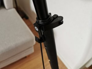

    Bernard frågade lite om bygget, och jag tycker att den känns rejäl. Styrstången hade inget glapp, men det hade iof knappt min M365 i början heller. Det är en bra start, men får återkomma efter några mil helt enkelt. Men det märks att det är en prisklass upp.

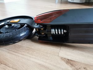

    De solida däcken i kombination med fjädringen är den perfekta kompromissen enligt mig. Fjädringen är riktigt bra, man kan hoppa lite med scootern och den ger ett skönt gung vid gropar i vägen och liknande. Men när jag testade kullersten så inser man att det är just solida däck. Där var det ingen komfort att tala om. Det funkade en kort sträcka, men om kullersten är en stor del av ens rutt så bör man gå på luftfyllda däck. Fördelen med solida är såklart att man aldrig behöver bry sig om punka.
    Överlag är jag väldigt glad över nytillskottet och vill ut och köra mer :D Jag glömde dock att mäta bredden på däcken, kollar det imorgon. De är dock smala som du sa! Jag ska ge en ny detaljerad uppföljning när den varit med om några mil. Några kortfattade första intryck:
    - Nu går det snabbt och jag måste definitivt lösa att kunna förvara min hjälm.
    - Scootern låter jäkligt högt när man trycker på knapparna, vilket är rätt irriterande. Det vore skönt om man kunde stänga av detta, men har inte hittat något.
    - Det verkar inte heller finnas cruise control på denna version! Här blir jag gärna motbevisad, men kanske ingen stor deal heller.
    - Handbromsen sitter på samma sida som gasen vilket känns lite skumt. Kan dock vara nåt man vänjer sig vid snabbt.
    - Nu åker jag förbi alla cyklar och Foodora-mopeder, jäkligt kul!

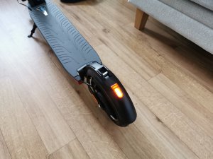

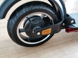

    @TigerDejan@TigerDejan här kommer lite info, vet du var lite nyfiken :)

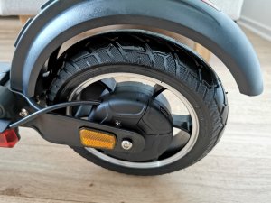

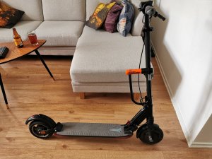

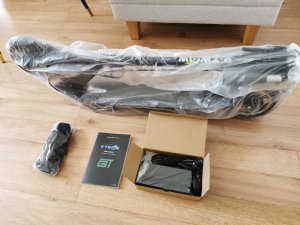

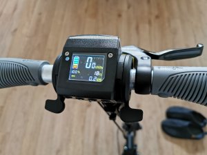

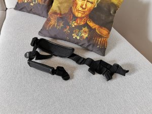

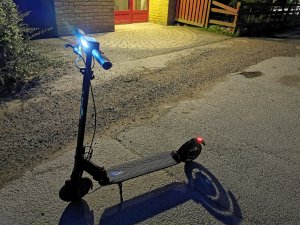

    Hämtade ut min scooter igår och efter laddning så vart det ut och köra en sväng. Den var väl packad i extern kartong utanför originalkartongen, frigolit inuti. Man får klippa upp nåt buntband och sedan tighta till handbromsens fäste på stången då de lossat på den för att kunna göra den lite mer kompakt i kartongen. Det ingick en manual, laddare och i mitt fall en bär-rem.
    Paketet fraktades först av Zeleris i Spanien och sedan tog DHL över från Spanien -> Belgien -> Danmark -> Sverige och slutdestination. Leveransbekräftelse 24e april, DHL-tracking 28e april och kunde hämta ut den igår 4e maj. Men det var helg så egentligen började väl frakten den 27e. Sen var den i Sverige den 1a maj men då hade vi helgdag. Skulle annars troligtvis bara tagit 5 arbetsdagar skulle jag tro. Jag har haft en del kommunikation med butiken via Whatsapp och de har varit väldigt trevliga och hjälpsamma. Köpt här:
    Electric Scooters E-TWOW Official Distributors in Spain

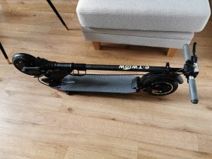

    Mina tankar så här långt, det blir lite repetition av vad @ostguden@ostguden hade att säga :) Över lag måste jag säga att jag är nöjd! Ska bli kul att ha detta som extra fordon för pendling och annat under våren, sommaren och hösten.
    - Jag som är MC-förare kan tycka att det känns lite vingligt med så pass små däck och litet fordon i dessa hastigheter. Jag vande mig vid det efter ett tag dock.
    - På vanlig asfalt är det inga problem med hårda däck, gupp och sånt går bra med fjädringen. Men på kullersten är det inget kul. Körde ett par 100 m på kullersten igår och allting skakar och skallrar. Grus och gräs gick bra kortare sträckor men det kan vara lite halt.
    - Den har en ganska aggresiv gas, det är svårt att gasa lite lagom. Men det är nog en vanesak, jag har ju inte kört så mycket ännu.
    - Bromsarna känns bra, bakbromsen är klart mer effektiv men motorbromsen funkar helt ok. Använder man bägge samtidigt går det bromsa rätt snabbt.
    - Hel ok lyse fram, kanske inte för att lysa upp i mörker så mycket utan mer för att bli synlig i trafiken, man syns väldigt väl. Bakljuset är inte lika tydligt men bättre än inget.
    - I och med att den går i 30-35 så känns det helt ok att köra på bilväg istället för cykelbanor kortare sträckor i stan utan att man är allt för mycket i vägen och långsam.

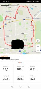

    - I nerförsbacke maxade den 40 men på plan mark gissar jag på 35. Kollade detta i appen Ride with GPS som jag hade igång i mobilen. Har ingen hållare för mobilen så fick kolla i efterhand där jag bara ser snitthastighet och maxhastighet.
    - Jag körde 17 km på högsta hastighetsläge och hade 20 procent kvar. Men vet inte hur mycket det går att lita på, när den stod stilla en stund gick batteriet upp 10-20 procent. Det är inte så långt som andra recensioner nämnt men jag väger 83 kg och det var bara 5-6 grader på kvällen när jag körde.
    - Det är ett störande högljutt pip när man trycker på knapparna.
    - Väldigt robust och bra kvalitétsbygge, det känns inte som att den kommer gå sönder på länge.
    - Haken som fäster stången vid stänkskärmen vid nedfällt läge går att använda som krok att hänga påse på, men inte för tunga grejer. Det borde inte vara nån fara då den är i metall men vore tråkigt om den går sönder.
    - Laddaren låter en del den har fläkt som är igång när den laddar.
    - Det var inga problem att bära upp den för mina 3 våningar till lägenheten, den är verkligen imponerande lätt för de specifikationer den har.

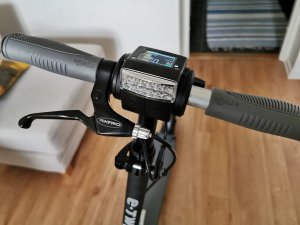

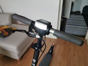

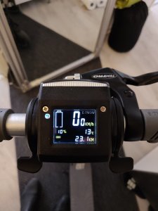

    Jag har kollat runt på nätet och i manualer efter inställningar och på just GT2020 verkar de ha begränsat inställngarna under P-menyn. Det finns bara P1 man kan ändra på medans på andra modeller finns P2 för farthållare och P3 för obegränsad fart tror jag det var. L1-L5 är för att ställa maxhastigheten.
    För att nå P-menyn - slå på scootern, tryck ner bromsen, tryck på powerknappen. Tryck på lysknappen för att stega runt i menyn och sedan S-knappen för att välja något. Håll ner bromsen under hela tiden du ändrar saker, släpp den när du är klar.
    För att nå L-menyn - stäng av scootern, tryck ner bromsen, starta scootern med powerknappen. Här verkar det inte gå att byta till annat än P1. Ändra till on eller off med S-knappen. Håll ner bromsen under hela tiden du ändrar saker, släpp den när du är klar. Denna inställning är som sagt för att kunna gasa iväg utan att först ta sparka igång med benet.
    IMG_20200504_134259.jpg IMG_20200504_134409.jpg IMG_20200504_135924.jpg IMG_20200504_140016.jpg IMG_20200504_140028.jpg IMG_20200504_141206.jpg IMG_20200504_192747.jpg IMG_20200504_192807.jpg IMG_20200504_192842.jpg IMG_20200504_192859.jpg IMG_20200504_192912.jpg IMG_20200504_192922.jpg IMG_20200504_193438.jpg IMG_20200504_220123.jpg

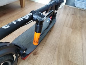

    Då har man köpt sig ett ordentligt lås också så nu kan man åka och handla och sådant och våga lämna den utanför affären. Blir att låsa fast den mot rejäla stolpar.
    Köpte det som @bernard@bernard tipsade om vid något tillfälle för 499 på Stadium. Kryptonite Evolution
    KRYPTONITE EVOLUTION STD SSF på stadium.se
