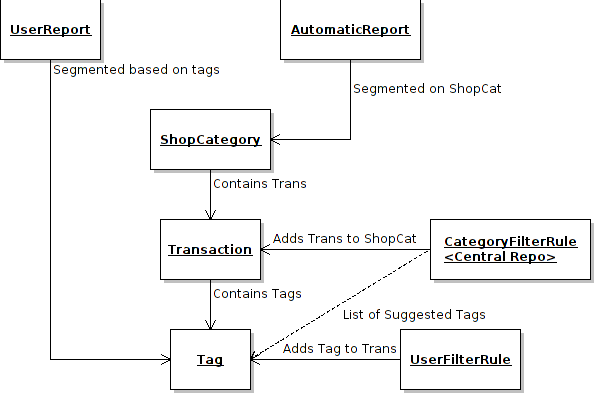

    Jag skulle vilja ha hjälp/feedback av er att komma på ett bättre kategorisystem än det som finns nu.
    Som det är nu så hamnar allt i övrigt och jag blir galen på det. Jag "lånade" ju kategorierna från en annan site och det känns som det inte var en speciellt bra match trots allt. De kategorierna är baserade på vilken typ av inkomst/utgift du har vilket är omöjligt att komma fram till från transaktionen i många lägen.
    Problemställing
    En transaktionen från ICA MAXI kan vara antingen en utemöbel eller ett paket vindruvor. Detta kan variera från ena transaktionen till den andra. Det är då omöjligt att skapa hög automatisering av kategoriseringen.
    Förutsättningar/antaganden
    1. Användaren måste få ett värde av applikationen vid första synkningen utan att behöva spendera en timme med att konfigurera upp allting
    2. Användaren vill kunna ge sin egen prägel/struktur eftersom olika användare har olika vanor
    3. Därför ska så mycket som möjligt ske automatiskt utan användarinteraktion. Ekonomipuls ska vara så smart som det barar går.
    4. Eftersom transaktionerna synkas med BankDroid så behöver dessa vara read only, dvs BankDroid är datamaster för Bank, Konto och Transaktion. Ekonomipuls är datamaster för Rapport, Kategori, Tagg, Filterregler.
    5. Användaren får inte kunna ändra på kategorierna, det skulle hindra återanvändbara filterregler centralt.
    Semanisk förtydling: Med "innehåller" nedan menas "har referenser till". Lika så "sätta in i" innebär "skapa referenser till".
    Dagens modell
    • Rapporter innehåller kategorier
    • Kategorier innehåller taggar
    • Taggar innehåller transaktioner
    • Regler kan ge transaktioner till taggar
    • En Rapport kan inte byggas upp av taggar utan måste bestå av kategorier
    • Kategorilistan är indelad baserat på olika grupper av inkomster/utgifter
    • Taggarna är ytterligare nerbrytningar av dessa inkomster/utgifter (och allt hamnar under Övrigt).
    Ny modell
    • Två typer av rapporter
      1. Automatiserade standardrapporter innehåller Butikskategorier (dvs namnbyte på Kategorier)
      2. Rapporter skapade av användaren baserat på taggar
    • Butikskategorier innehåller transaktioner
    • Två typer av regler
      1. Regler som sätter in transaktioner i Butikskategorier (centralt lagrade, kan återappliceras om centrala regler uppdateras)
      2. Regler som sätter in transaktioner i taggar (Lokala skapade av användaren)
    • Butikskategorier är read-only för användaren
    • Transaktionerna kategoriseras automatiskt i Butikskategorier
    • Användaren får själv sätta in transaktioner i taggar.
      • Varje Butikskategori har föreslagna standardtaggar.
      • Användaren kan lägga till egna taggar som hamnar i listan av förslagna standardtaggar (bara lokalt).
    • Om en transaktion behöver delas så får användaren skapa flera taggar som var för sig innehåller en delsumma av totalsumman.
    Känns den nya modellen vettig? Det blir ett försök till en gyllene medelväg mellan användarbaserat och automatik.
    Är det värdefullt att se statistik över sina transaktioner kategoriserade efter butikstyp eller är det för generellt?

    Det känns vettigare med nya indelningen, det är närmre det jag upplevde att vi diskuterade i början innan de tekniska detaljerna tillgång.
    Från den väldigt formella beskrivningen du skrev skulle jag bara vilja sätta lite simplare ord på det hela för att se om jag tolkat det rätt, alltså ur ett användarperspektiv:
    Alla transaktioner går automatiskt in i olika kategorier, om användaren vill påverka detta så ställer han in lokala filter som åsidosätter/kompletterar de globala. Han kan också manuellt gå in på en specifik transaktion och märka upp den. Korrekt?
    Isåfall så tycker jag det låter klockrent! :)
